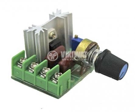

По темата:
Най лесно, евтино и безобидно става с това.
muns61
Мнения: 7965
Местоположение: pleven
Re: Схема на регулатор на обороти на асинхронен електромотор.
Мнениеот muns61 » Вто 27 фев 2018 17:28
Дай инфо от къде и каква е цената му.
pas1.8mi
Мнения: 5208
Двигател: 1.8T AEB 1999
Местоположение: София,Плевен
Мнениеот pas1.8mi » Вто 27 фев 2018 19:28
Колегата ти е постнал и линк,но вероятно не си го видял още. Пазарувал съм от там-коректни са! :th_up
muns61
Мнения: 7965
Мнениеот muns61 » Вто 27 фев 2018 20:18
Аха, сега видях линка. Благодаря!
