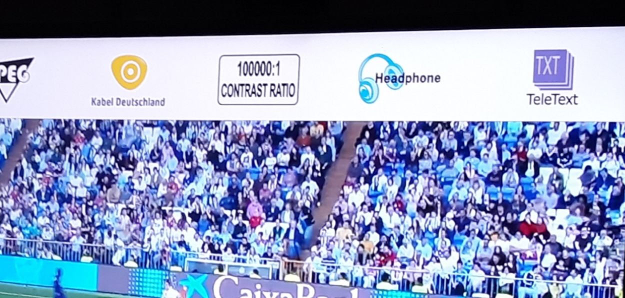

Здравейте. В служебната квартира ни докараха един телевизор ок odl 55651u tib. Въпросният телевизор има отгоре една досадна рекламна лента коята не мога да разбера как да я премахна. Някои има ли представа как мога да се отърва от нея

Разгледай менюто някъде трябва да има опция *магазин* и *вкъщи* търси нещо от сорта. Режим на ползване май се наричаше.

При различните марки и модели май е кръстено по различен начин. Аз съм го виждал като "Демо", така че, може да го потърсиш и така в настройките.
