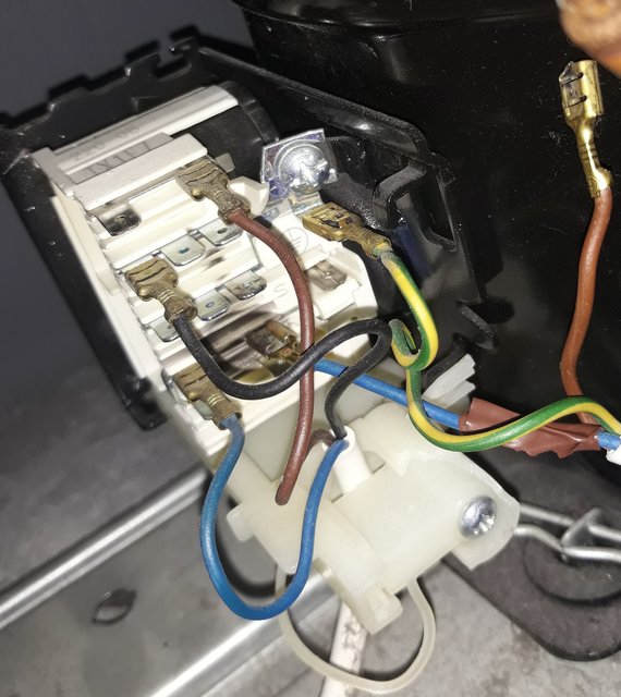

Здравейте. Преди няколко дни ми докараха въпросният хладилник. Но при транспорта е разкачен единият захранващ кабел. Някои може ли да ми помагне с ел. схемата на уреда.

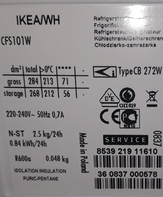

Компресора предполагам е марка АСС(или ако е по нов Секоп)?

разкаченият кафяф кабел е захранващ 220 V. заедно със синият които е увит с изолирбант. Другите кабели са си на място. В момента не съм при хладилника за да видя какъв е компресора. Имам само снимка на стикера

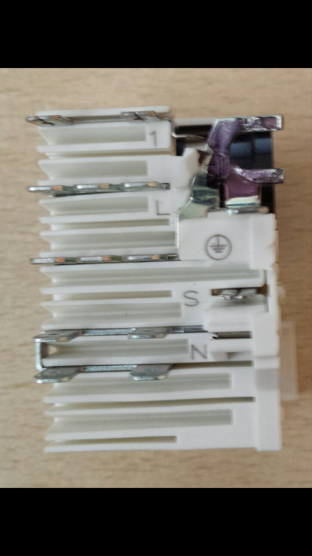

Разгледах по внимателно релето, и вече съм сигурен че е на Китайски компресор, може би е Jiaxipera или друго копие на АСС. Както написах и преди, двата кафяви кабела на клемите с L в случая втория от горе на долу клеморед. Черния кабел на 1, в случая най горния клеморед. Сините кабели на четвъртия клеморед.
Качвам и снимка на реле за Jiaxipera компресори, на ней се виждат означенията на клемореда.

компресора е АСС. заиграх се малко с мултицета и хладилника проработи. кафевият кабел е най горе. на маркировка L е черния . на маркировка S е празно. на маркировка N са сините кабели. Нямам идея каква се е случвало и защо на редове N и S има нагорели клеми.
