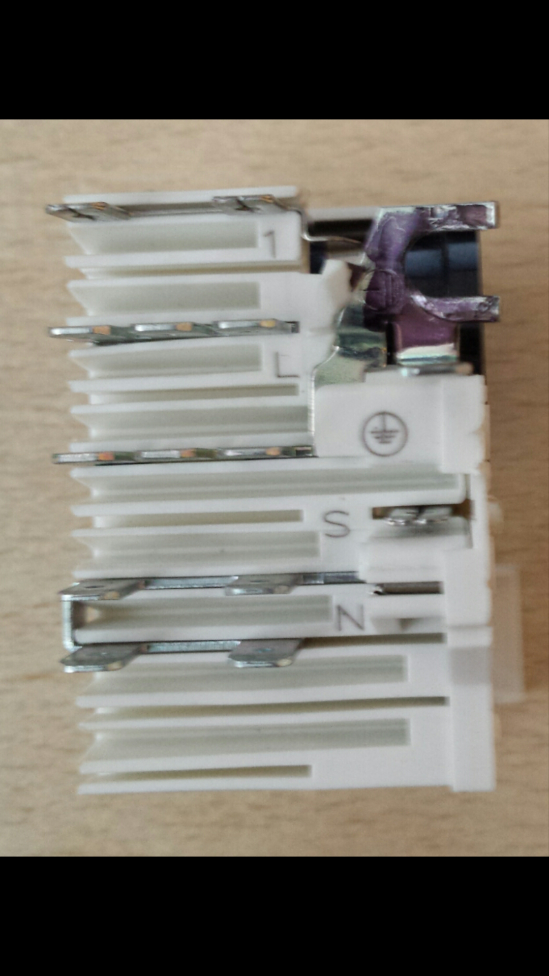

Разгледах по внимателно релето, и вече съм сигурен че е на Китайски компресор, може би е Jiaxipera или друго копие на АСС. Както написах и преди, двата кафяви кабела на клемите с L в случая втория от горе на долу клеморед. Черния кабел на 1, в случая най горния клеморед. Сините кабели на четвъртия клеморед.
Качвам и снимка на реле за Jiaxipera компресори, на ней се виждат означенията на клемореда.

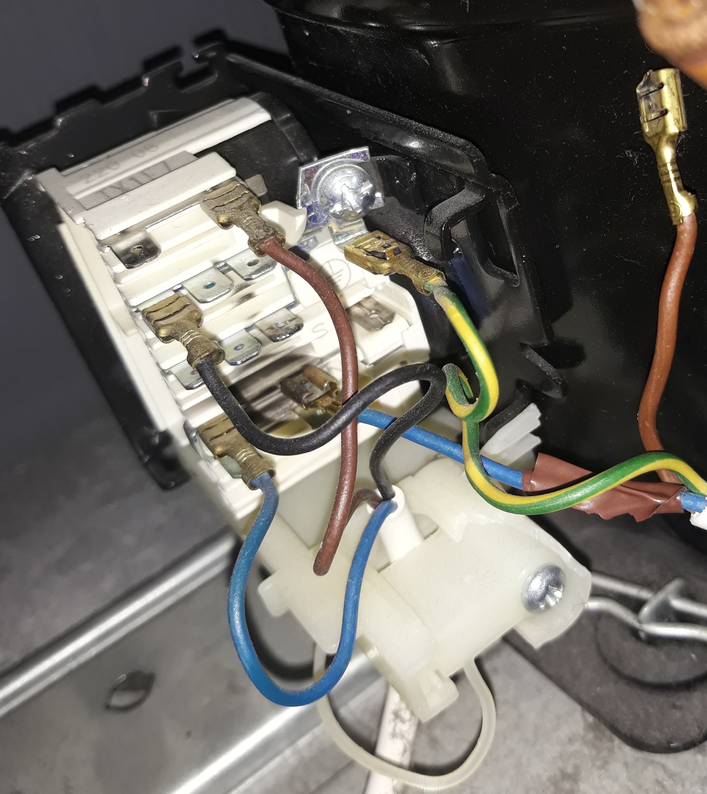

компресора е АСС. заиграх се малко с мултицета и хладилника проработи. кафевият кабел е най горе. на маркировка L е черния . на маркировка S е празно. на маркировка N са сините кабели. Нямам идея каква се е случвало и защо на редове N и S има нагорели клеми.
Благодаря за помоща
