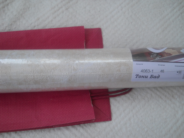

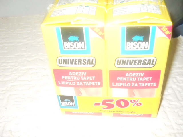

Тапетите не са скъпи,обикновени двупластови-хартиени.Лепилото е на "Бизон".

Бизона са много хубави лепила въобще. ако имаш излишно малко парче с тапет можеш да сложиш малко лепило и да го лепнеш върху старите тапети където шарките са най-силни и изчакай да изсъхне за да видиш дали ще прозират отдолу .Щом и тапетите са ти обикновенни хартиени с тези лепила нямаш нужда от никакви грундове и прочие.
