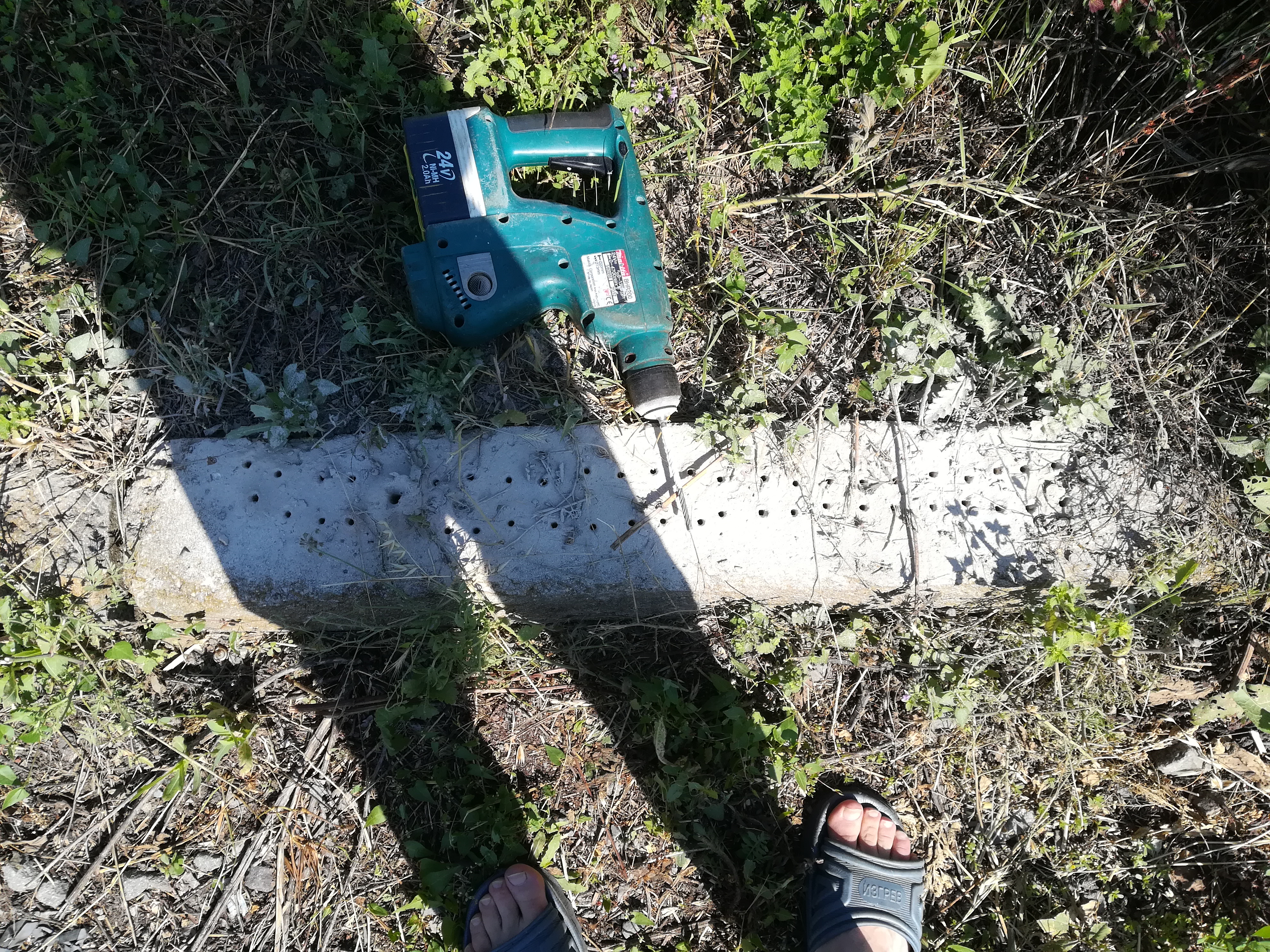

Плоски от 4,5 волта
Идея си нямаш на какво са способни литиевите батерии, Даже гледах клипче с един луд руснак, дето си направи електрожен с 2кг батерии.
Това на снимката го купих за около 5 - 10 паунда, изхвърлих съдържанието на батерията и сложих вътре 7 броя 7 годишни 18650 по 45 грама всяка. При работа не усешам разлика от нормален син Бош с кабел. За около 5 минути пробих една 10мм дупка 15см дълбока и още 44 броя 4см дълбоки в бордюр от бай Тошовото време и батерията се изтощи. Заринал съм се с такива и 3 пъти по-яки батерии.
