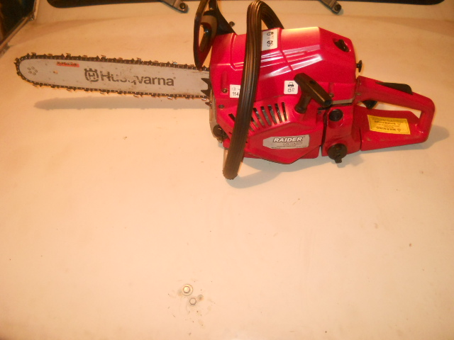

Колеги,да споделя мнението за тази резачка:
За парите си мисля,че е добра!Какви недостатъци видях:
-Тежка е и гори доста бензин.
-Въжето за дърпане се скъса/трудничко се дърпа/.Смених го с по дебело от Хускварна и няма проблем.
-Дъската и веригата са доста калпави-/реших проблема с такива от Хускварна/,като цената им е на половина от цената на резачката,но определено си заслужава!
След като и свикнах с паленето/хванах и "цаката"/ пали много лесно-два пъти дърпам на напълно дръпнат смукач,на третия път "припалва"и угасва.Връщам го докрай и от първото дърпане запалва ,като държи обороти.Оставям го 20-30 сек. така и щом подам гас,вече се"изрязва и след малко е готова за работа.От ниския клас/за тези пари мисля че си заслужава/-не правя реклама,нито се хваля-споделям мнение след нарязани 10-тина кубика доста дебели дърва.Колко и е "ЖИВОТА",никой не знае,но за сега толкова!
