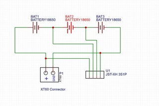

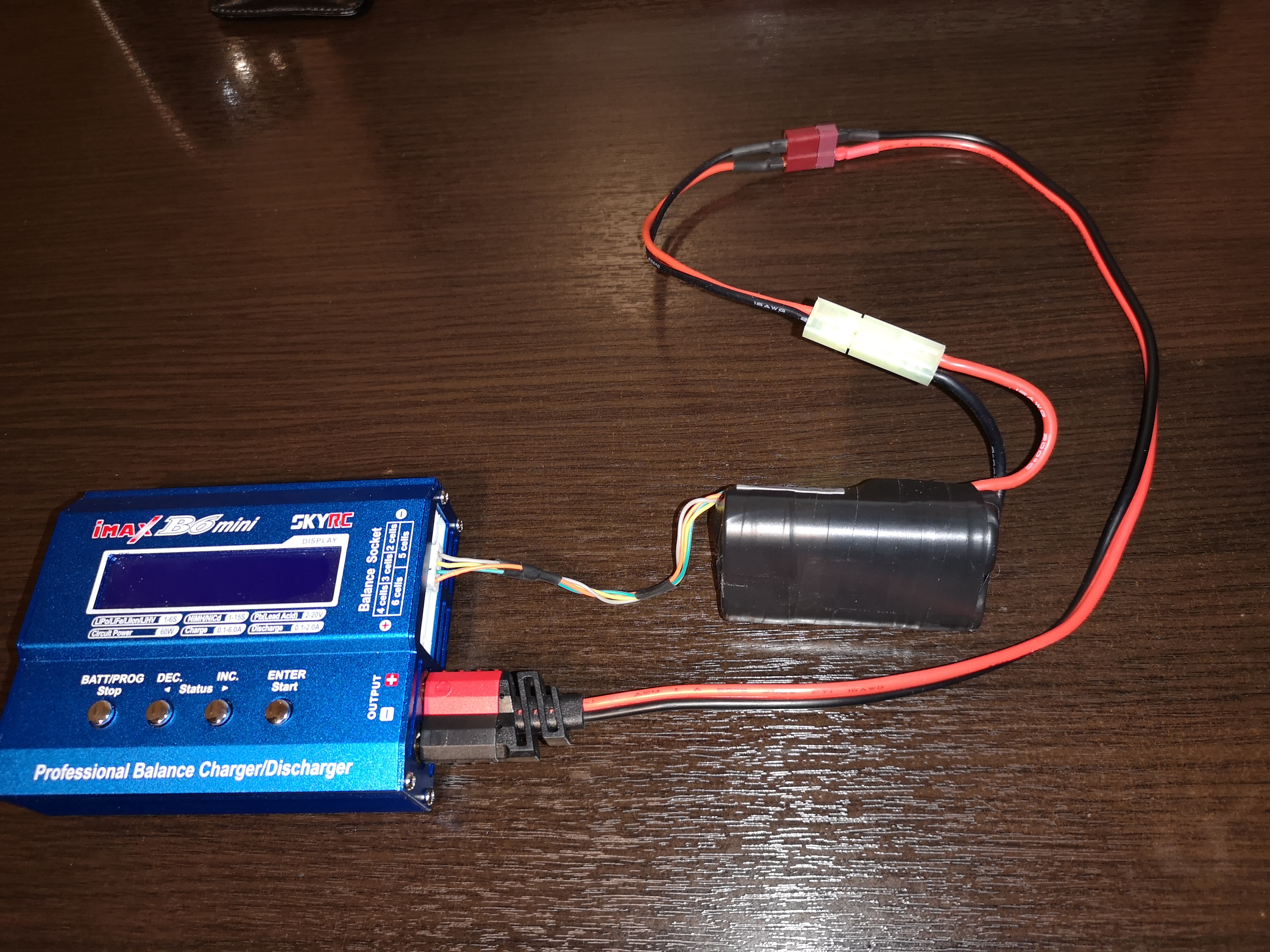

Ето един "пакет" от 3 последователно свързани 18650 по схемата от снимката. iMAXa следи напрежението на всяка батерия, като не позволява да се презареди или да не се дозареди някоя от батериите. В реално време може да се види волтажа на всяка една от клетките. Пакета съм го ползвал на дрон и винтоверт, като дрона си предупреждаваше, когато батерията е изтощена, но не можеше да мери клетките по отделно, а на винтоверта ползвах един дребен волт метър за такива пакети, на който се виждаше напрежението на всяка една клетка.

Да се зарежда пакет, от който стърчат много жици и букси ми се струва по-сложно отколкото да се сложи платка на този пакет и да се изведат само две жици с една букса. Друга съществена подробност е, че платката ще пази и от преразреждане.

ktamen написа:Да се зарежда пакет, от който стърчат много жици и букси ми се струва по-сложно отколкото да се сложи платка на този пакет и да се изведат само две жици с една букса. Друга съществена подробност е, че платката ще пази и от преразреждане.
Тези батерии с многото жици са предимно за радиоуправляеми неща. Балансирането на клетките от зарядното е много по-точно, отколкото ако е вградена платка, освен това балансния извод дава инфо за сигнализация за напрежението, или за телеметрията.
Ако управляваш нещо летящо, няма да ти хареса вградената платка да спре тока, докато си във въздуха:)

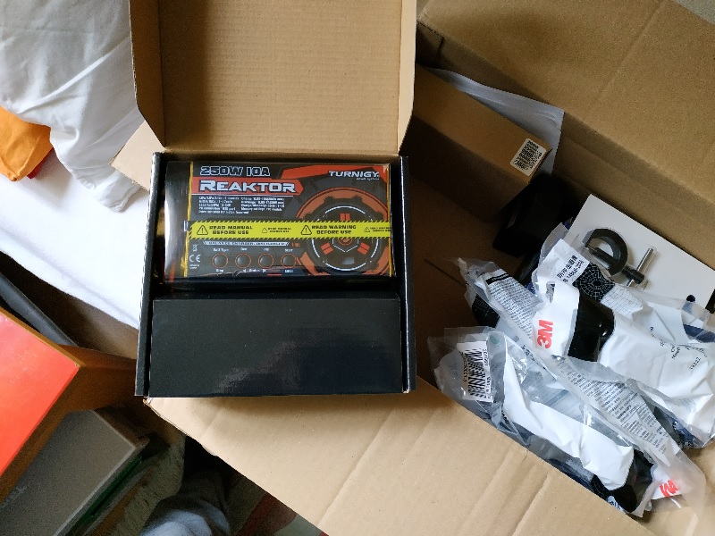

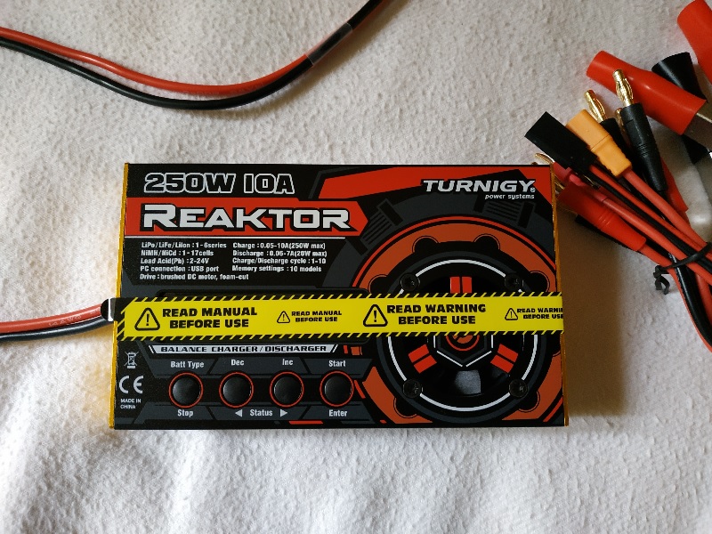

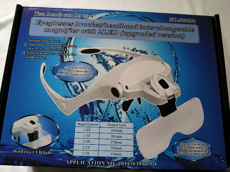

Пристигна зарядното. Купих и едни очила с осветление , колко са хубави не ги знам, взех и други дреболии за да "напълня" кошницата ( раб.очила на ЗМ , едни скоби и др. ) , за да си избегна и излишни пари за транспорта.
Благодаря отново на колегата Мунс за съвета ( също и по телефона )
Оригинала му се оказва Junsi iCharger 106B+ .
Доколкото прочетох има и друго зарядно , пълно копие на това под друго име. Има го в Али-то и на други места под името : Charsoon Antimatter 250W 10A .
Покупката е от европейският им склад .
