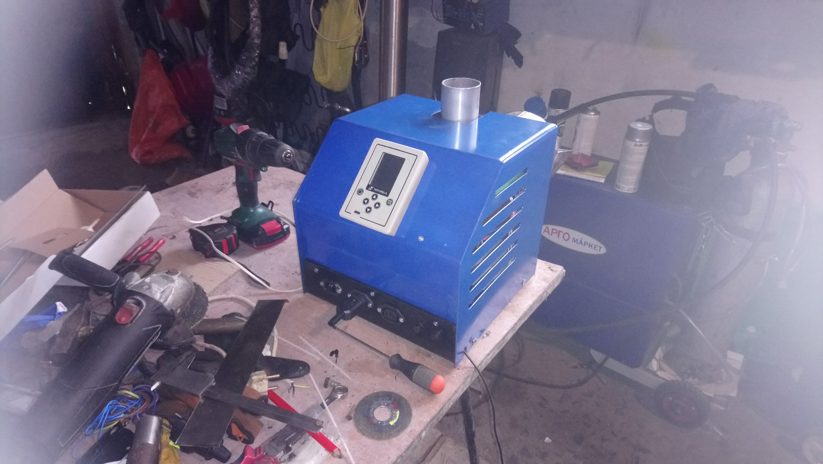

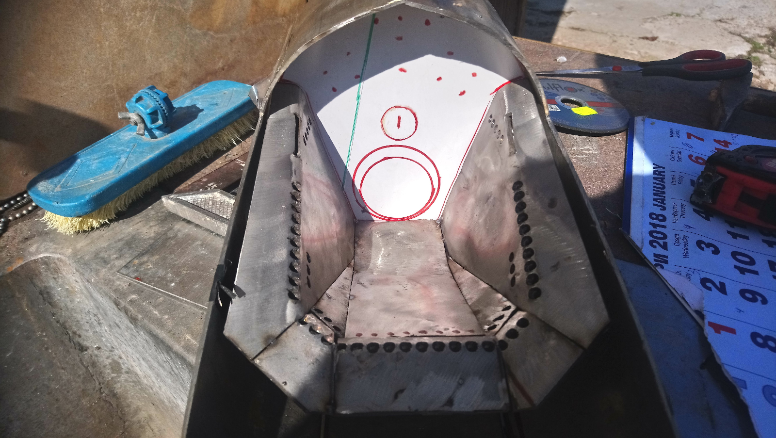

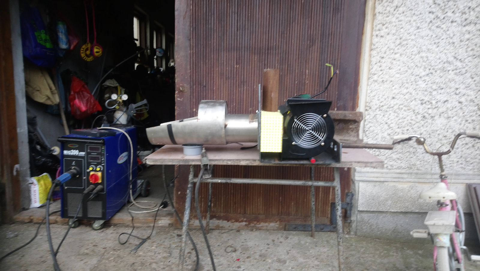

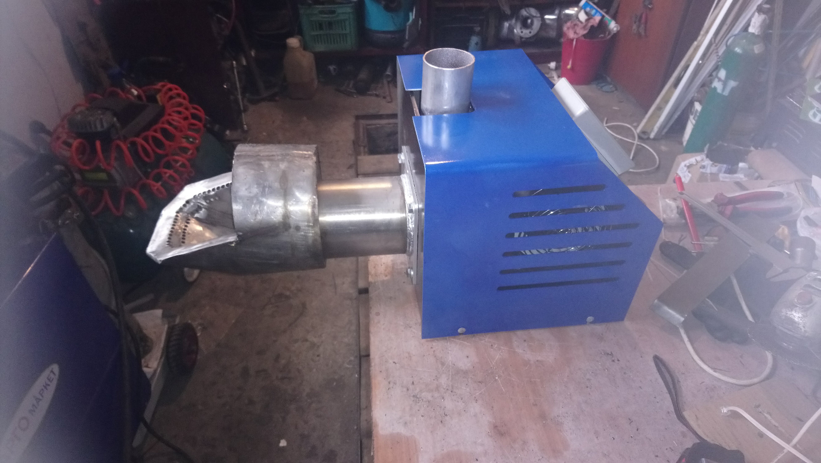

Мнениеот phantom_ » Нед 25 мар 2018 12:05
Здравейте колеги,искам да ви се похваля с последното си поколение пелетна горелка :smile преди която имаше няколко други ,но те много не бяха за показване понеже нямаха визия.Ако имате въпроси питайте.
леко по лека шабонче по шаблонче

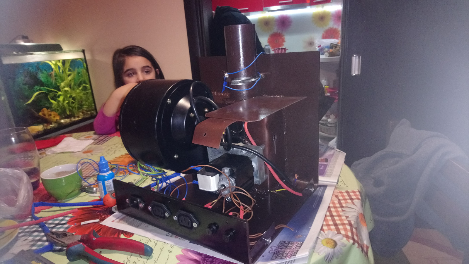

и започна окабеляването и електрическата част с незаменима помощничка

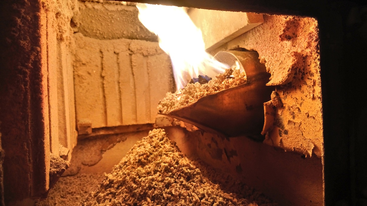

И вече на финалната права и теста
вече монтирана на котела.

Ако имаше и кой да го изчисти тоя котел....в това състояние усвоява поне с 30% по малко топлина ! Иначе браво за ентусиазма и майсторлъка :th_up

Той котела е от горе, горелката е долу в пепелника. За да усвоява повече котела а и да не се чисти през ден два :biggrin
