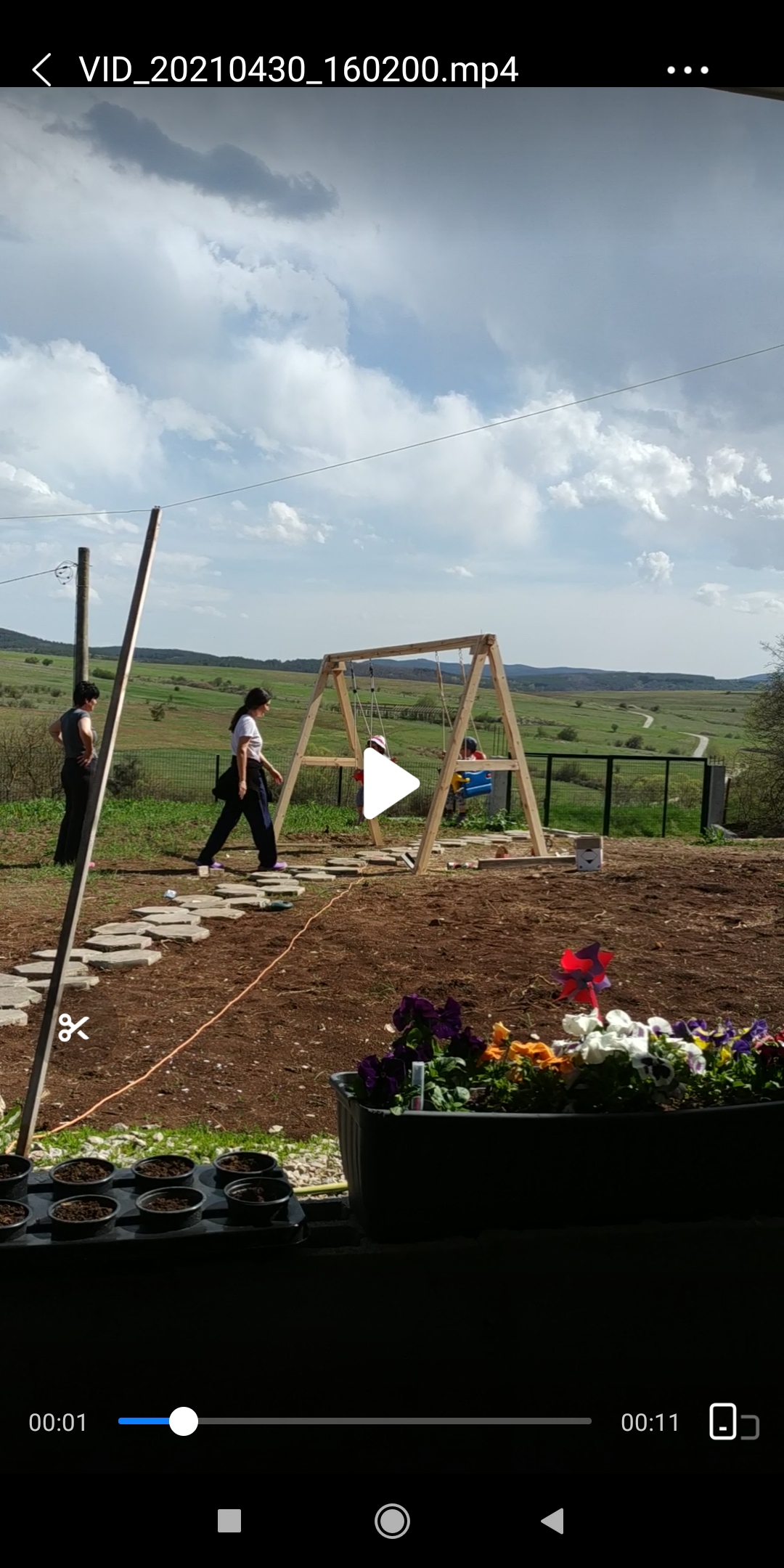

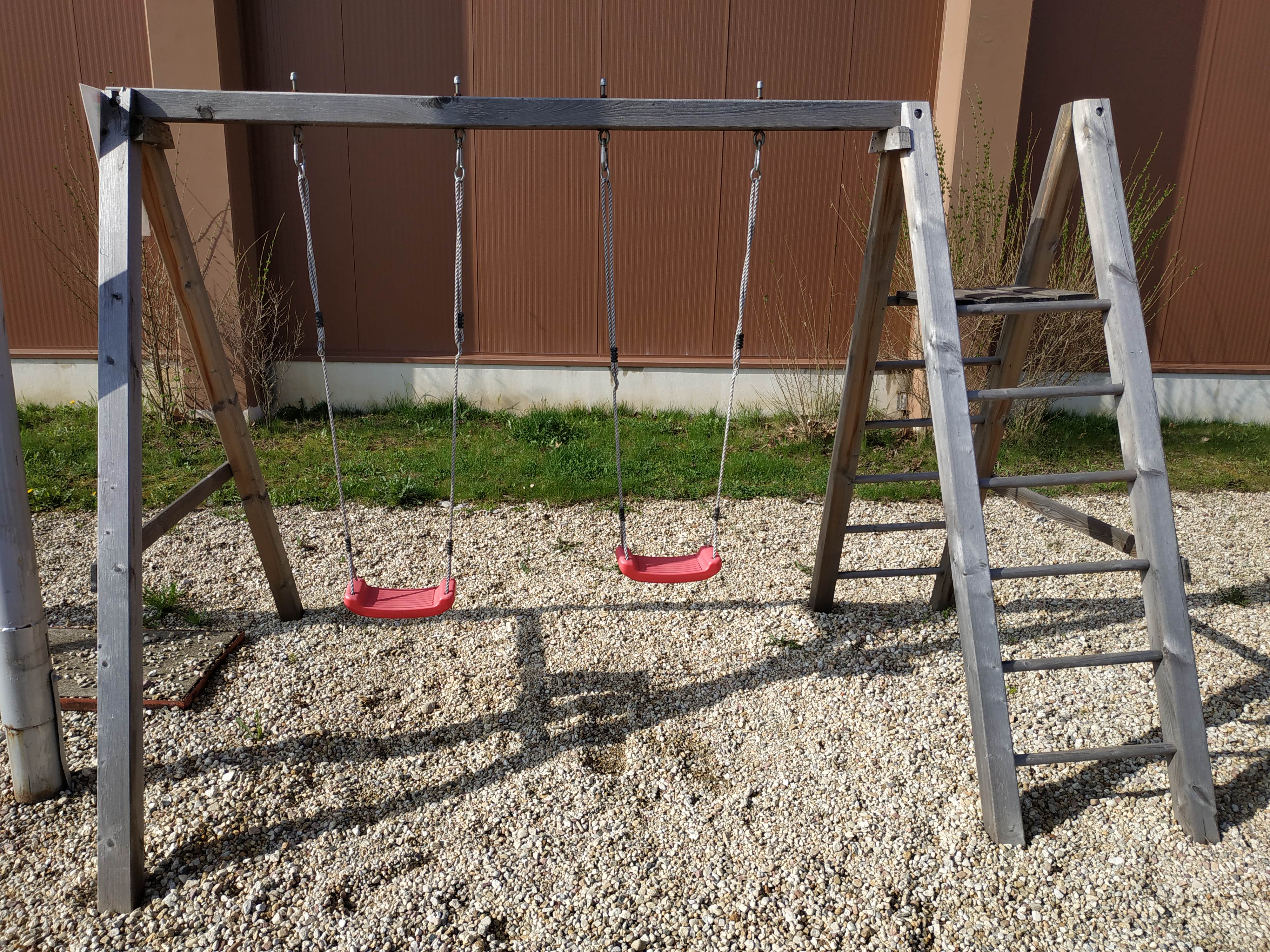

Направих им и люлка , като оставих място между двете люлки за тази , която пак пуснаха в лидъм преди две седмици, но не се доредих, отидох чак вечерта да я взема и нямаше в 6 обекта, дори звънях по телефона и ми казаха, че е свършила във всичките им обекти от цялата страна... явно са заредили по 2-3 люлки ... не знам

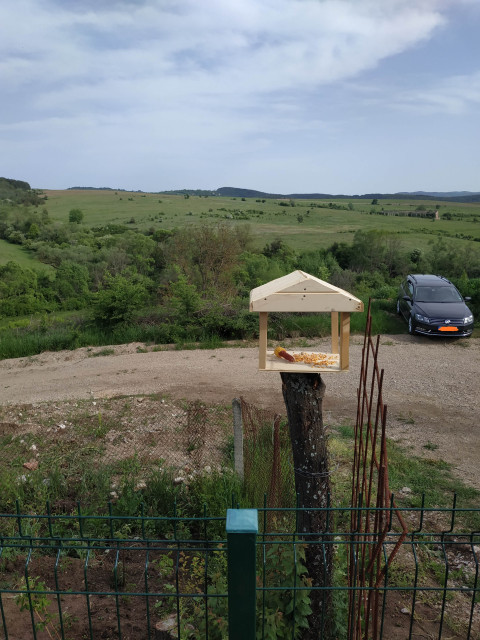

Пясъчник също сътворихме , сега сме на етап хранилка за пиленца , но е прясна и още не са я научили местните пилци, а и в момента храна в изобилие навсякъде и не им е интересно явно да ядат царевица, жито , просо и хляб :)

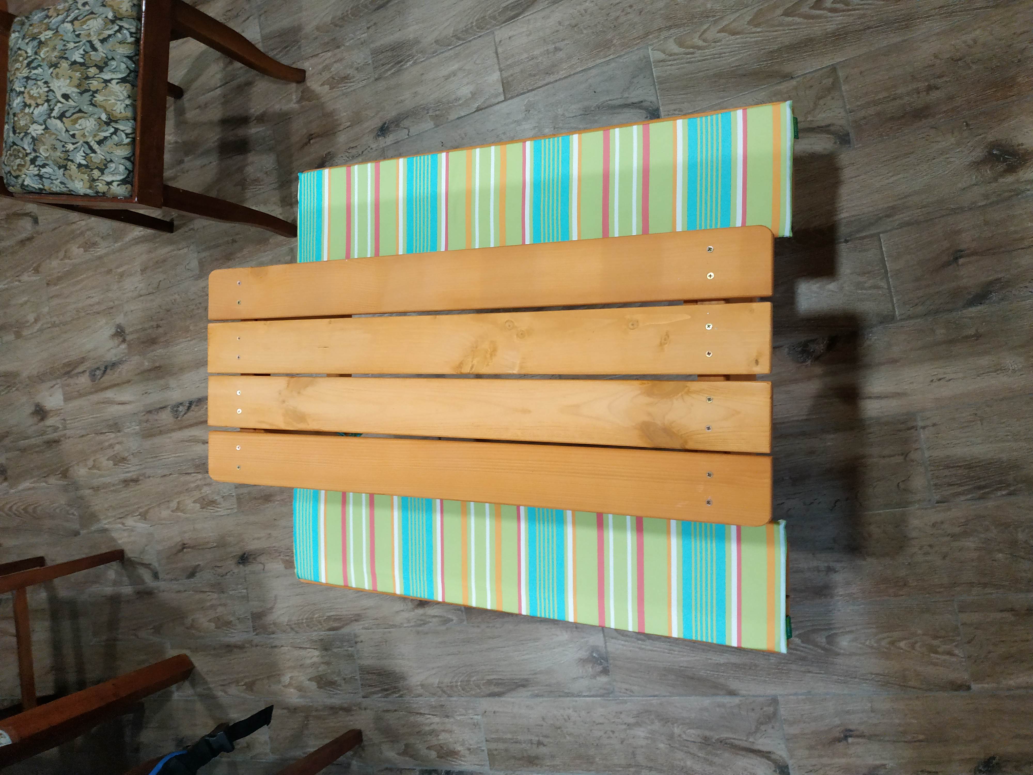

Това пък е детска маса с две пейки пак от Лидъл

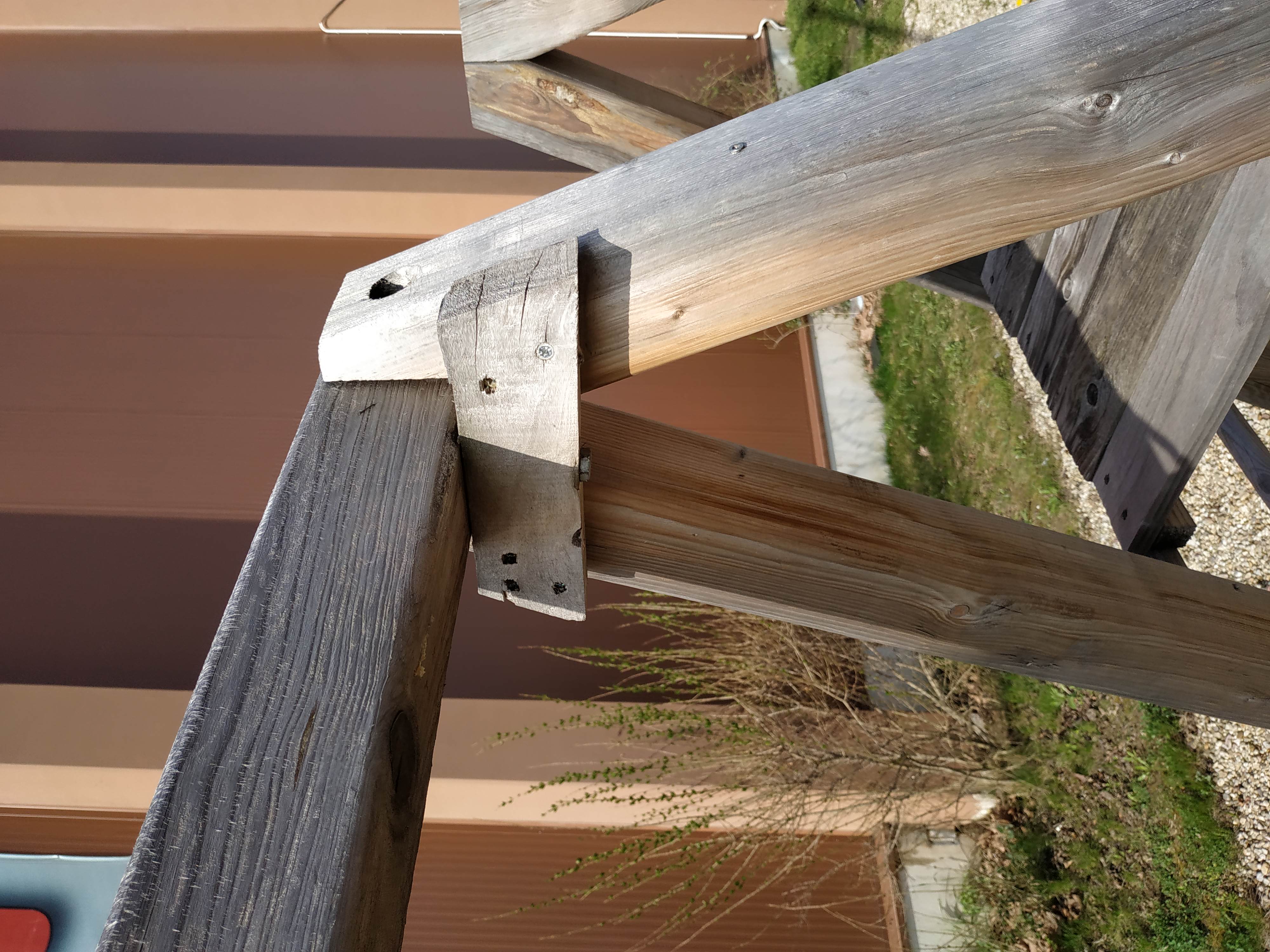

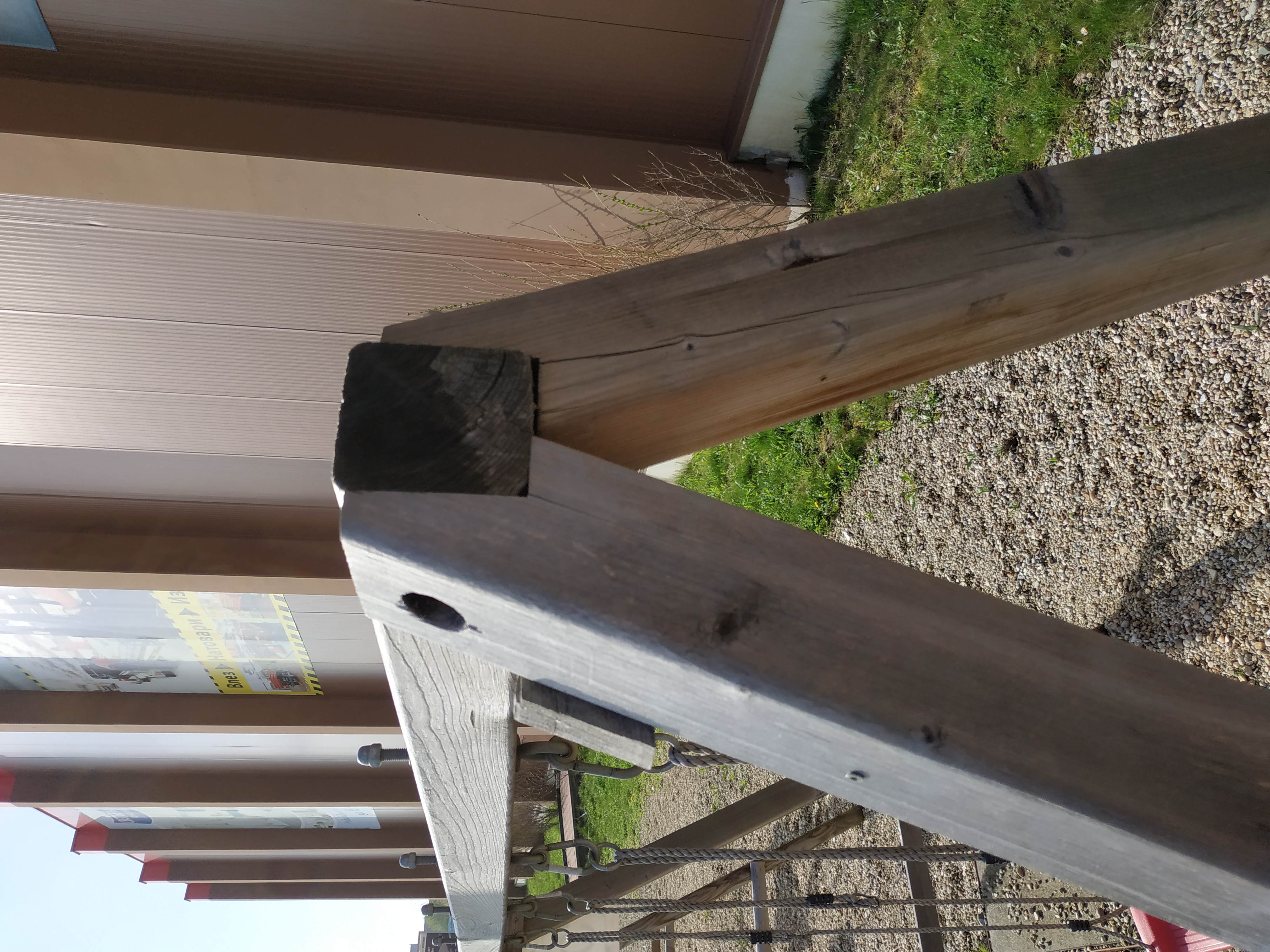

Може ли повече информация за люлката?
Размер греди, шпилки и тн?
Re: Детски кът, люлки, пързалки, къщички на дърво, пясъчници и т.н.
Имах останали греди 3 метра, отрязах ги на 2.25 мисля , че бяха 8/10см или 10/12см трябва да премеря. Откраднах си дизайна от изложената люлка отвън на паркинга на Баухаус на 202-ра . Сглобих я с дълги винтове за дърво останали от навеса от който останаха и гредите. Самите люлки са окачени на винтови обици с диаметър на резбата 12мм навити в дървесината.

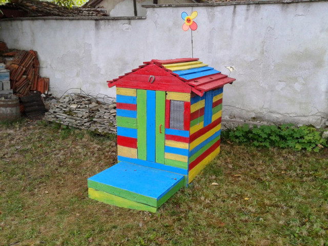

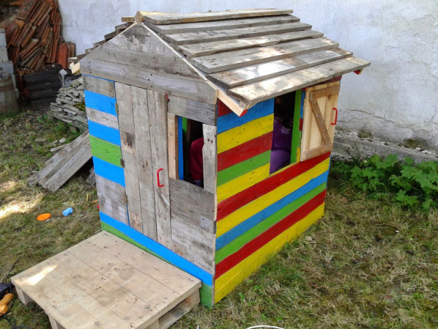

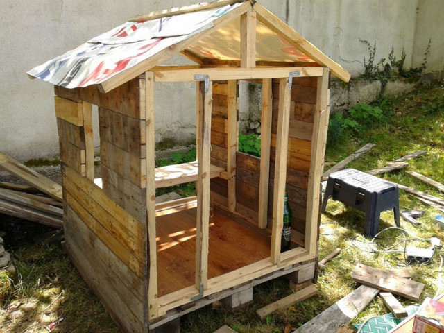

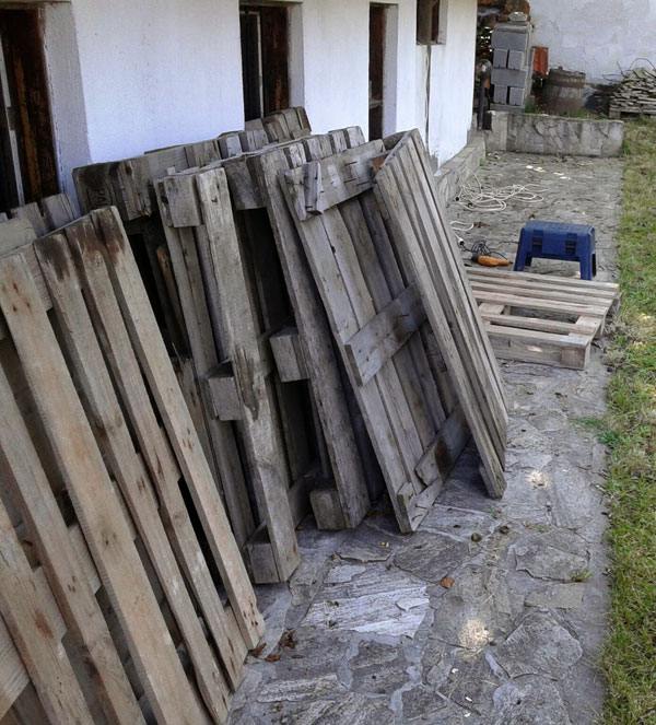

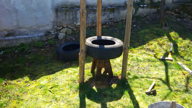

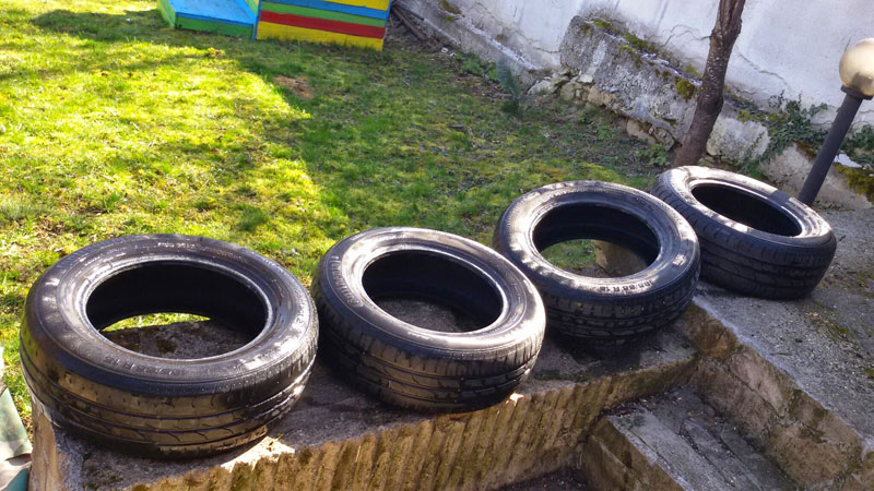

ето нещо и от мен - сътворено от стари палети, автомобилни гуми и подръчни материали

и добавка към къщичката - катерушка
Това с гумите мисля и аз да го направя, в яслата имат едно такова същото и не могат да си тръгнат преди да се покатерят отвътре, отвънка, по 1,2,3 --- 10 пъти :D

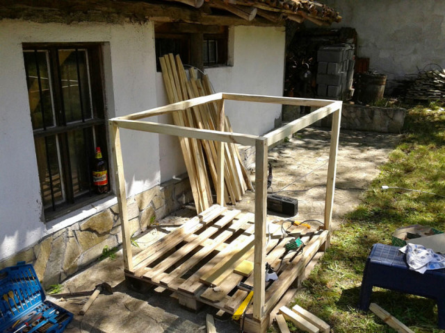

А за къщичка на дърво имате ли някакви идеи, или принципи какво и как трябва да се помисли? Вариант ми е и само платформа от палет примерно ... някакви по специални захвати, сглобки или скоби има ли? Като сглобката за люлката примерно.

VWGT написа:А за къщичка на дърво имате ли някакви идеи, или принципи какво и как трябва да се помисли? Вариант ми е и само платформа от палет примерно ... някакви по специални захвати, сглобки или скоби има ли? ...
ами, важното е да се получи що-годе устойчива рамка, но и самите странични дъски също заздравяват конструкцията. основата при мен е от цял палет, постлан с парче винил и отгоре ламинат. под покривните дъски също има винил, за хидроизолация. там, където е невъзможно да се завинти дърво в дърво, съм използвал метални планки.

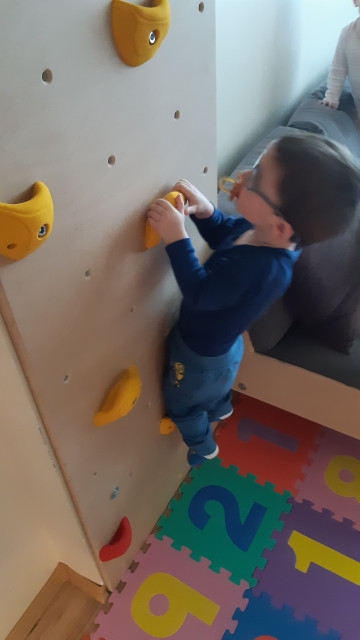

Стена за катерене е добра играчка за малки деца. Близнаците тъкмо станаха на 2 години и направих стената. Не е имало момент в който да им кажа "Хайде да катерим" и да не тръгнат нагоре. Разбира се срещу скромен стимул - лукче на най-горната хватка. Лукчето бива близнато и ми го връщат после, та карат по над седмица :) .
И за двор, и за апартамент е удачно решение. В апартамента заема малко място.
Важно да се направят отвори за монтаж на хватките по растер и да могат хватките да се местят на чести интервали (примерно веднъж на седмица). Така тъкмо децата научават как да я катерят и им качвате нивото на трудност с разместване или махане на хватки.
А за обезопасяване може и със седалка, и със надуваем дюшек под стената. Двугодишните ги пазя повечето пъти без осигуряване. 10 кила човек се хваща с лекота ако тръгне да пада. Каката дето е на 5 се качва със седалка и я осигурявам. Тя за разлика от хлапетата не пада, но пък придобива рутина така и после лесно мога да я пусна в зала за катерен :) .
А когато няма кой да ги пази се обръщат 1-2 подходящи хватки на около метър и малко височина. От ниско и да паднат нищо им няма. А с обърнати хватки не могат да се качат до горе.
Снимката е от първите 10 минути след монтажа на стената. Залепнаха за нея. Добре се вижда как са пробити отворите по растер.
И един трик за монтажа на шиповите гайки на гърба дето държат болтовете и хватките - пробива се отвор с 0.5мм по-малък от гайката. Гайката се набива с помощта на ударен гайковерт, здрав болт и дебела шайба с голяма периферия. В пъти по-лесно отколкото да блъскаш до откат с чука. И с тоя по-малък диаметър така се закотвя, че после няма падане.
И необходимите неща за събиране на такава стена:
* Плоскости (най-добре е да е водоустойчив шперплат за стена на открито).
* Хватки за катерене - Google дава доста резултати по нашите ширини. Има и в Декатлон, но там са по-малки и не са подходящи за най-малките деца.
* Болтове и шипови гайки от магазините за крепежни елементи. Евроболт е един вариант.
* Въже, седалка, карабинери - Декатлон. Въжето задължително да е за катерен, че има стабилна разлика между тях и другите въжета.
