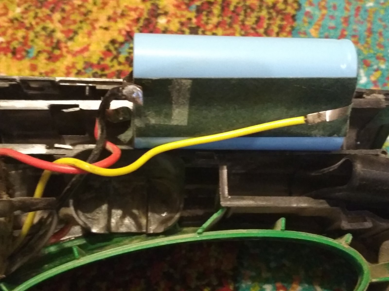

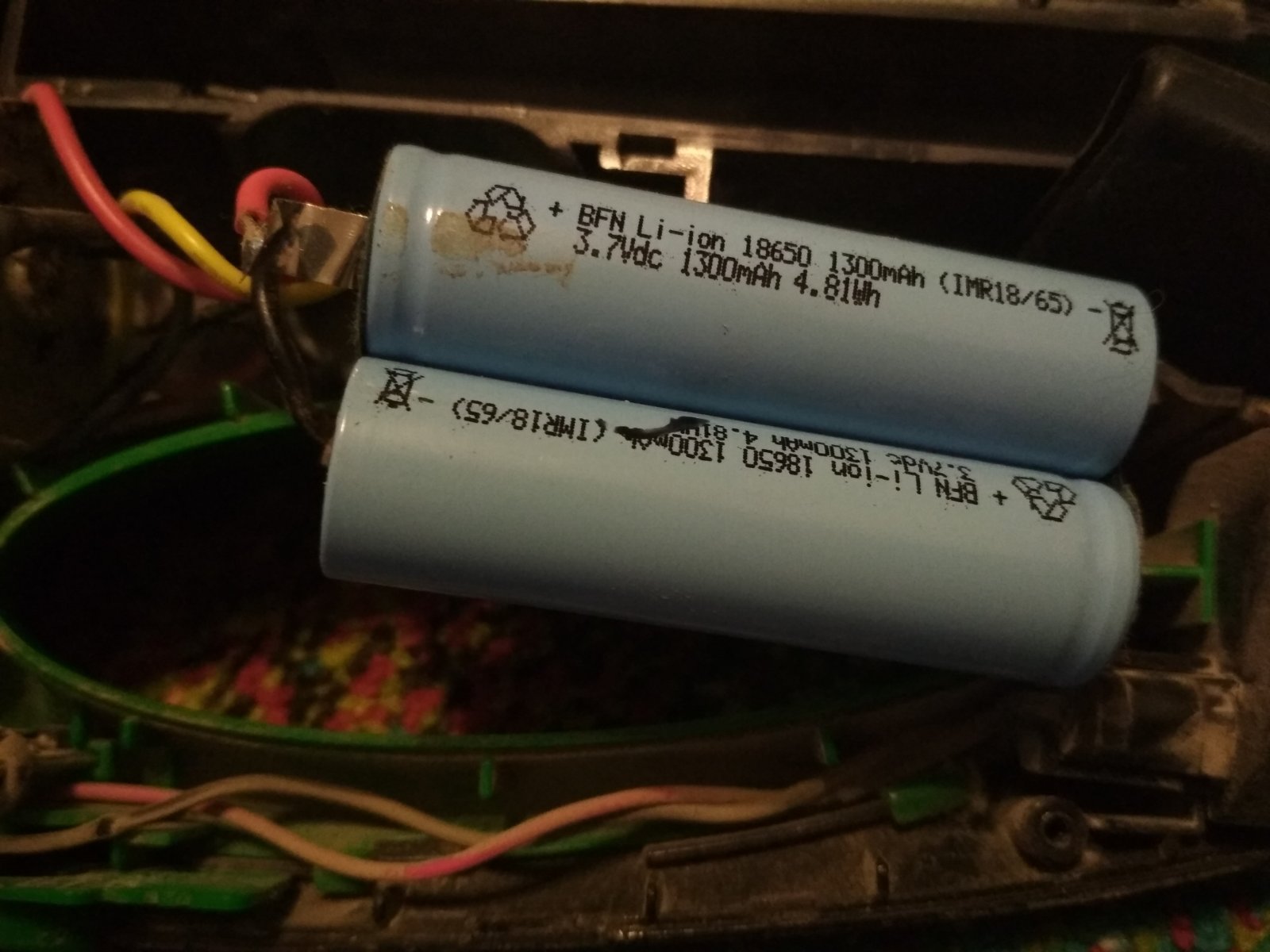

Имам една акумулаторна прахосмукачка, която жената редовно ползва. С времето батерията съвсем умря и сега ме кара да търся същата. Няма от къде да я намеря, за това я разглобих и видях, че батерията подлежи на подмяна. Даже намерих същия модел на доста прилична цена, само че моята има един жълт кабел в повече, докато новата има само червен и черен. Доколкото прочетох в нета, жълтия кабел е за датчик, който следи температура и при необходимост разрежда батерията. Така ли е наистина?
От тук имам два въпроса:
1. Мога ли да запоя жълтия кабел на моя прахосмук директно на моста на новата батерия, по начина, по който беше вързан на старата батерия?
2. Ако отговора на 1 е НЕ, без него рисковано ли е?
Прилагам малко снимки на старата батерия и линк към новата.

Здравей колега .Това което виждам са последователно свързани 2бр 18650 1300мач батерии.При последователно свързване тяхното напрежение е 7,4 в така че тази батерия от линка не ти вържи работа .Жълтия кабел не знам за къде е /снимките са малко неясни/ но взима напрежение само от едната батерия т.е. 3,7в .Можеш да си купуш 2 отделни батерии и да замениш тези .
https://www.dcpower.eu/accu-rechargeabl ... industrial
Тука можеш да намериш необходимите батерии .заменяш ги едно към едно като строго спазваш поляритета .
Успех !

Това, което виждам, е пакет от успоредно свързани елементи. Съответно 2 такива пакета вършат работа.
Жълтият кабел е за балансирано зареждане и е необходим. Зарядното следи напрежението на клетките поотделно.

Тези от снимката, елементите са последователно свързани.
А от линка на али-то- успоредно свързани.

Батериите на снимката са последователно свързани (плюс на едната с минус на другата) посредством една пластина. Към тази пластина е захванат и жълтия кабел. Довечера мога да добавя снимка.
За волтажа разбрах, трябват ми два елемента всеки по 3.7, така че общо да стане 7.4в!
Т.е. си взимам два отделни елемента по 3.7в всеки (повече няма да влязат в гнездото на батерията), свързвам ги последовалено, жълтия кабел го връзвам където си е и работата ще стане?

Да, ще стане . Няма нужда от отваряне, просто с един най-обикновен мултицет мериш и гледаш кой е "средната" точка. Но искам нещо да добавя, то всеки, вкл. и аз с питане в процеса на търсене, също не бях добре наясно в началото. Мисълта ми е за самите елементи. Моят съвет е да се спреш на по-високоразрядни и доказани елементи, такива дето са подходящи и за инструменти примерно. Не е проблем , че са 1.3 , 1.5 Ач, ти надали я подлагаш на продължителна работа, гледай да дават ток, като не кляка лесно под товар, усещането е, че по-яко работи самия инструмент, не грее толкова батерията . Самата прахосмукачка гледай да не е на нагрято място при съхранение ( да не е до отоплителен уред, печка, слънце )
Предполагам тези от линка са подходящи за слаб консуматор , нещо от типа на дом.телефон, някое уредче не изискващо товар.

Жълтия кабел е както по горе колегата отбеляза,за балансно зареждане,чрез него ,зарядното зарежда и следи двата елемента по отделно.Без него няма да зарежда.Просто го запои

аз забравих да благодаря и да се похваля, че вече всичко е тОК, прахосмука работи на 6 и държи много повече.
