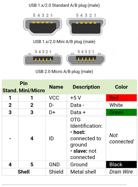

Здравейте,
Предполагам това ви трябва?
Поздрави!
Mini USB кодировка

Благодаря, проблемът е решен!
