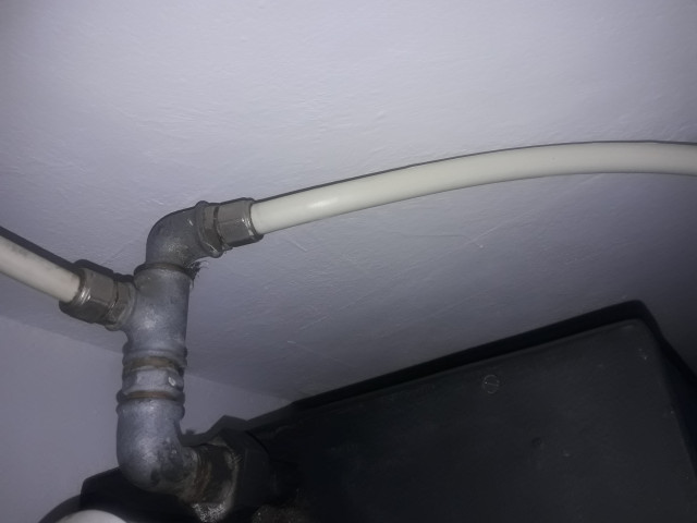

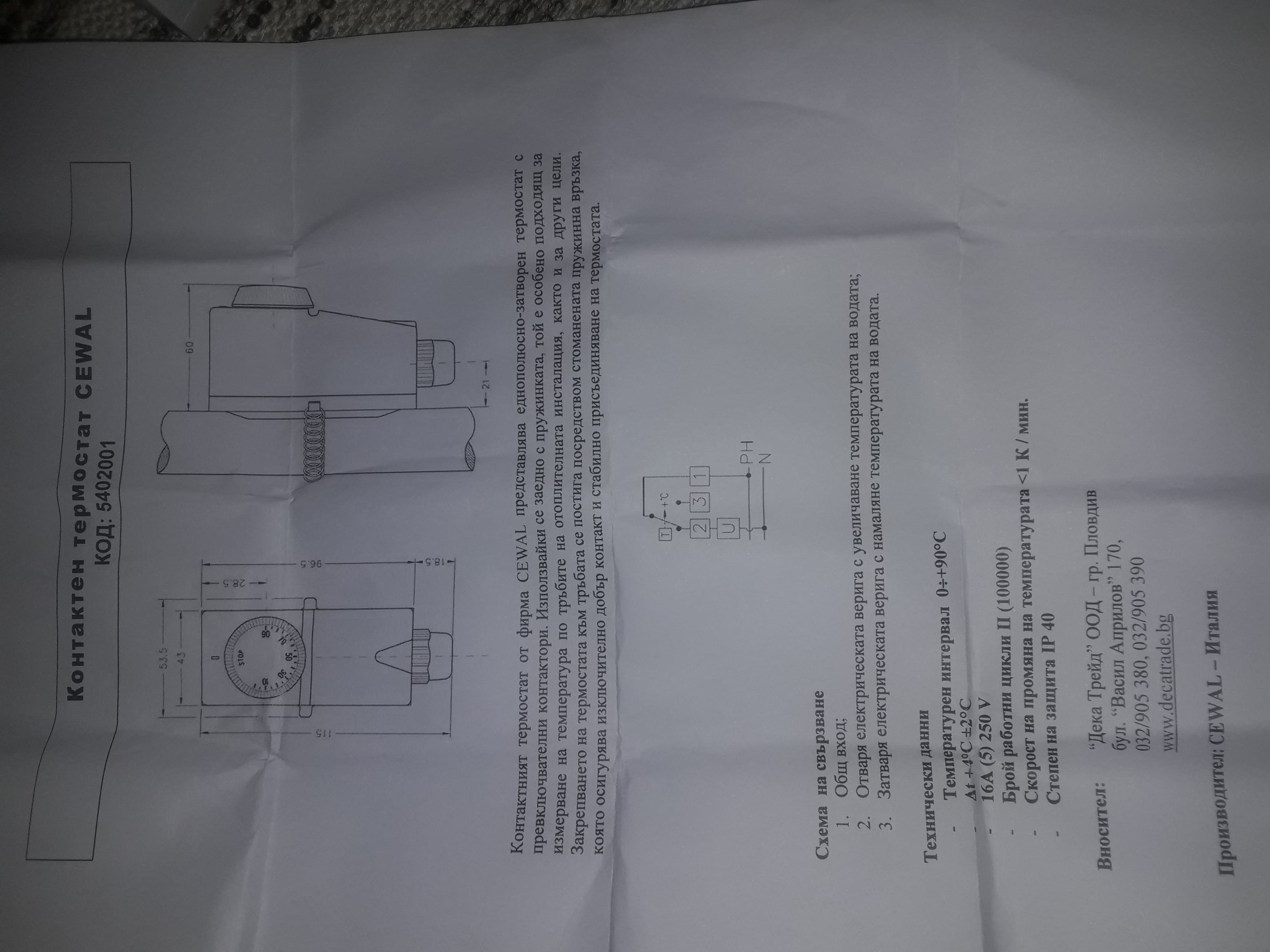

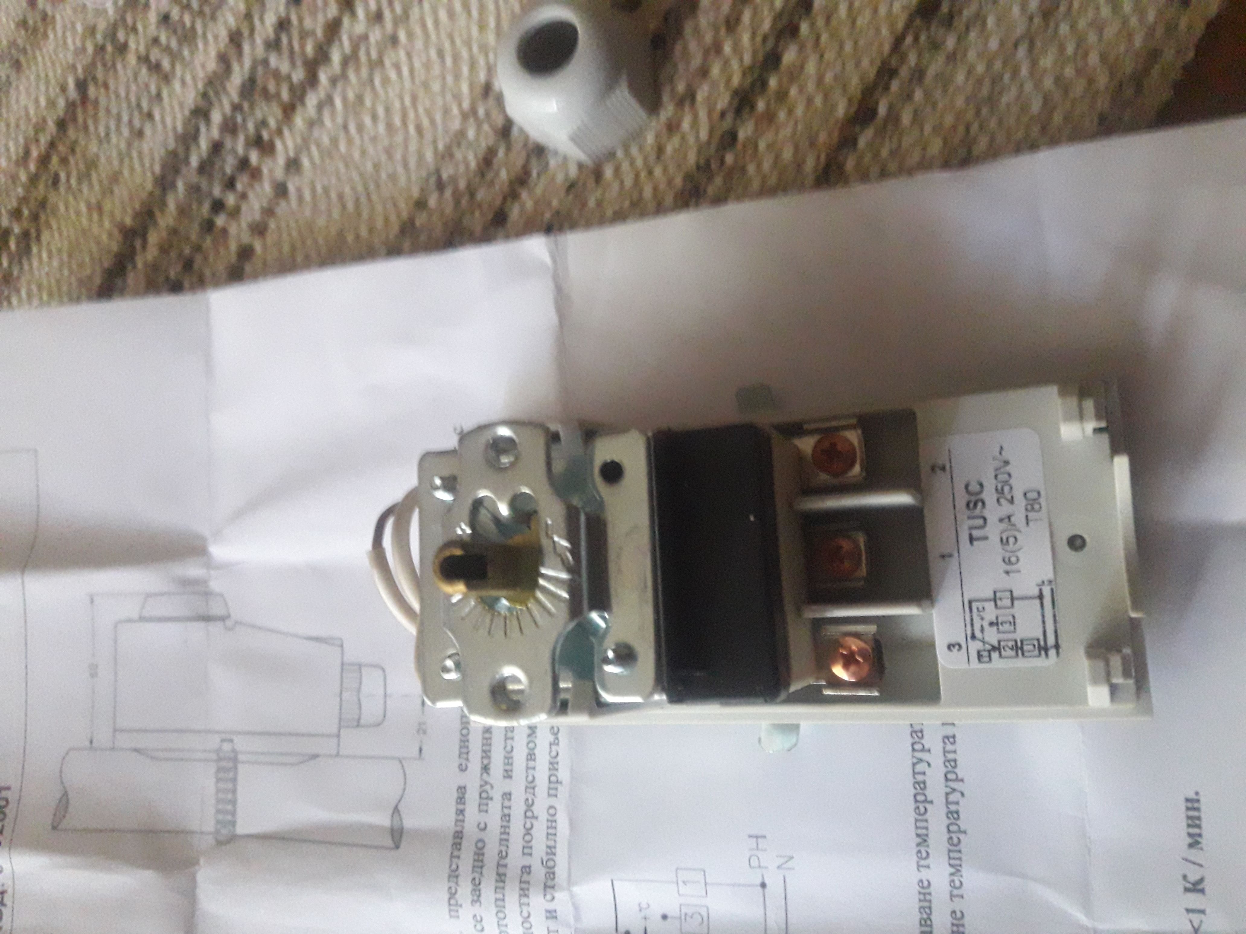

Здравейте колеги, отоплявам се с камина с водна риза и тъй като имам конденз в комина ми препоръчаха да сложа контакнен термостат на помпата . Закупих го обаче не знам как да го свържа . Също проблем ли ще ако го монтирам на пвц тръбата , а не на металната част , защото няма място. Нямам ups . Ще съм много благодарен ако някой помогне !

Vladislav_91 написа:Здравейте колеги, отоплявам се с камина с водна риза и тъй като имам конденз в комина ми препоръчаха да сложа контакнен термостат на помпата . Закупих го обаче не знам как да го свържа . Също проблем ли ще ако го монтирам на пвц тръбата , а не на металната част , защото няма място. Нямам ups . Ще съм много благодарен ако някой помогне !
Монтирай го на метална тръба възможно най близо до камината! За свързването ще трябва да мериш на кои клеми дава контакт при покачване на температурата и на тях да свържеш захранването на помпата.

На металната тръба, щото на пластмасовата става ама ще лъже с 30-40 градуса разлика

Много благодаря за отговорите ! Интересума ме къде отива фазата и къде нулата . Помпата е с двужилен кабел и една мързеливка за вклячване и изклячване .

То за регулатора е ясно. 3 броя клеми: една обща - клема "1", НЗ контакт - клема "2" и НО контакт - клема "3". Ако искаш помпата да работи под зададената температура я включваш във веригата на НЗ, а ако искаш да работи, когато температурата надхвърли зададената температура- във верига с НО контакта. Аз лично не осъзнавам как ще повлияе включвнето и изключването на циркулационната помпа на влагата в комина.

Колега, не си взел правилния термостат за твоя случай. На тебе ти трябва термостат с капилярка.
https://russian.alibaba.com/product-detail/K50-series-deep-freezer-defrost-capillarty-581844403.html . Ето такъв примерно. Има ги на всички магазини за резервни части за ел домакински уреди, с различни температурни диапазони.
Внимателно увиваш капилярката около металната тръба, да не я пречупиш, след което добре я изолираш с вата или термотекстилна лента ( да не бяга топлото) а самото устройство в една кутийка и я за закрепваш на подходящи място. Не се навива цялата капилярка, а само около 20-30% от дължината.
