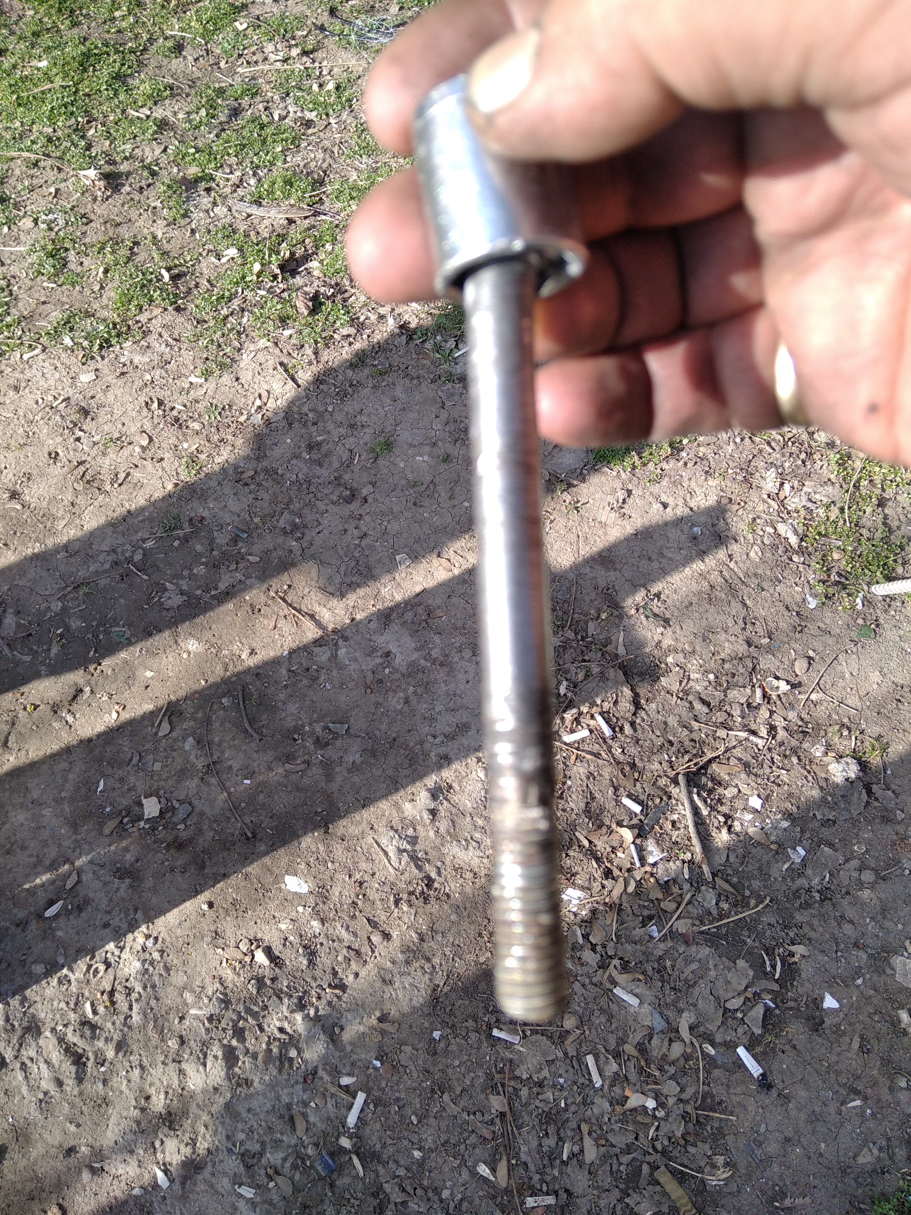

Колеги намислил съм си и аз да си купя акумулаторен ударен гайковерт,правя го само и единствено заради стопорния болт на горните носачи на Ауди а 4 б6 и другите подобни ВАГ модели които са със алуминиеви шенкели( който се е сблъсквал с тях знае за какъв кошмар става на въпрос при развиването им). Въпросът ми е колко Нютон метри приблизително заедно с ударна мощ са нужни за развиването на подобен запекан болт за да знам колко мощен гайковерт да си търся.Знам че най скъпите ще са най добри ,но бюджета ми е ограничен.

Че гайковерта върши работа съм убеден.Предпоследното ми сваляне на стопорния болт на горните носачи на колата ми Ауди а 4 б6 се превърна в истински кошмар.Гайката се разви без проблем,а болта след два три оборота се заобли и от звездогайчно 16 рязко минах на звездогайчно 15 с набиване после два часа въртене на място с зверско напъване накрая с камък 15 и се разви а камъка падна жертва болта завинаги остана в него
.Следващия път когато ми се наложи подобна процедура ходих на майстор който с пневматичен гайковерт го разви за буквално пет секунди.Затова просто се чудя колко мощен гайковерт ще свърши работа.

С 1100нм болта се съпротивлява около 5 сек ,....после се къса. Има други пинизи ,не мисли че гайковерта е панацея... По-скоро в неопитни ръце е проблем.
