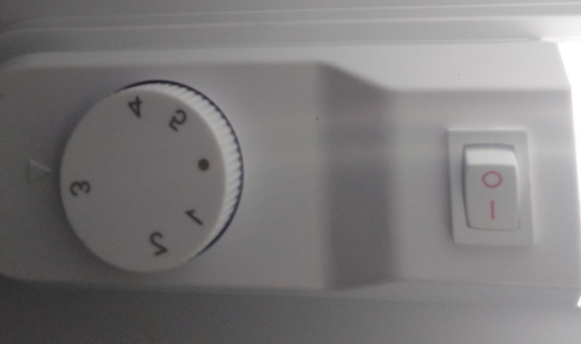

Здравейте , в хладилника до врътката на термостата има копче за вкл. и изл. до сега беше на 0 и хладилника работи без проблем ,сега го включих и хладилника пак си работи. Въпросът ми е за какво е това копче.

Да не би да имаш вентилатор ?Какъв е хладилника -марка/модел ?

Не няма вентилатор, Шарп-sj-bb04ntxsf.

Ок,този бутон е за super freezing
Super freezing: This switch shall be used as superfreeze switch. For maximum freezing capacity, please turn
on this switch before 24 hours placing fresh food. After placing fresh food in the freezer, 24 hours ON position is
generally sufficient. In order to save energy, please turn off this switch after 24 .

ОК, разбрах, благодаря.
