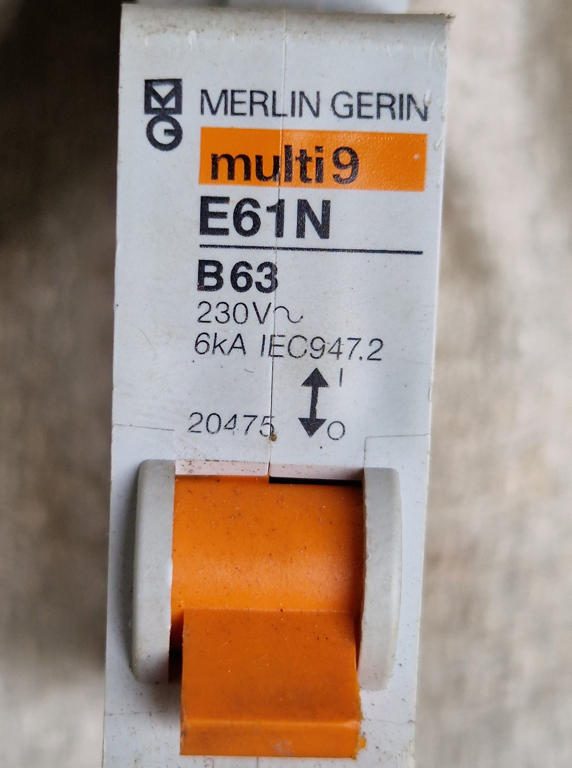

Колеги бихте ли помогнали с определяне на параметрите на този бушон, колко ампера би трябвало да е ?

20475, E61N 63А Това са някви номенклатурни обозначения на Шнайдер Електрик...Не важат за други производители!

63 ампера.
Буквата В пред амперите, означава че е бързодействащ. Такъв едва ли ще намериш в кварталната железария, там вероятно ще имат С63, който пак е 63 ампера, но не е бързодействащ. Не винаги са взаимозаменяеми.
Аз нямам никакво доверие на тази серия на Марлен Жарен, големи боклуци са.

Ще ти се доверя. намерих 10-ина такива чисто нови и се чудих дали ще ми свършат работа, но аз повече от 30-40А нямам никъде. Така че отиват в коша.

Не ги хвърляй, могат да се използват като мощни прекъсвачи. Или ако не мислиш, че някога ще ти потрябват ги пусни в продавалника, все на някой ще му свършат някаква работа.

63 А се слагат стандартно за главни предпазители на апартаменти и нормални къщи. За къщите с басеини са малки....
