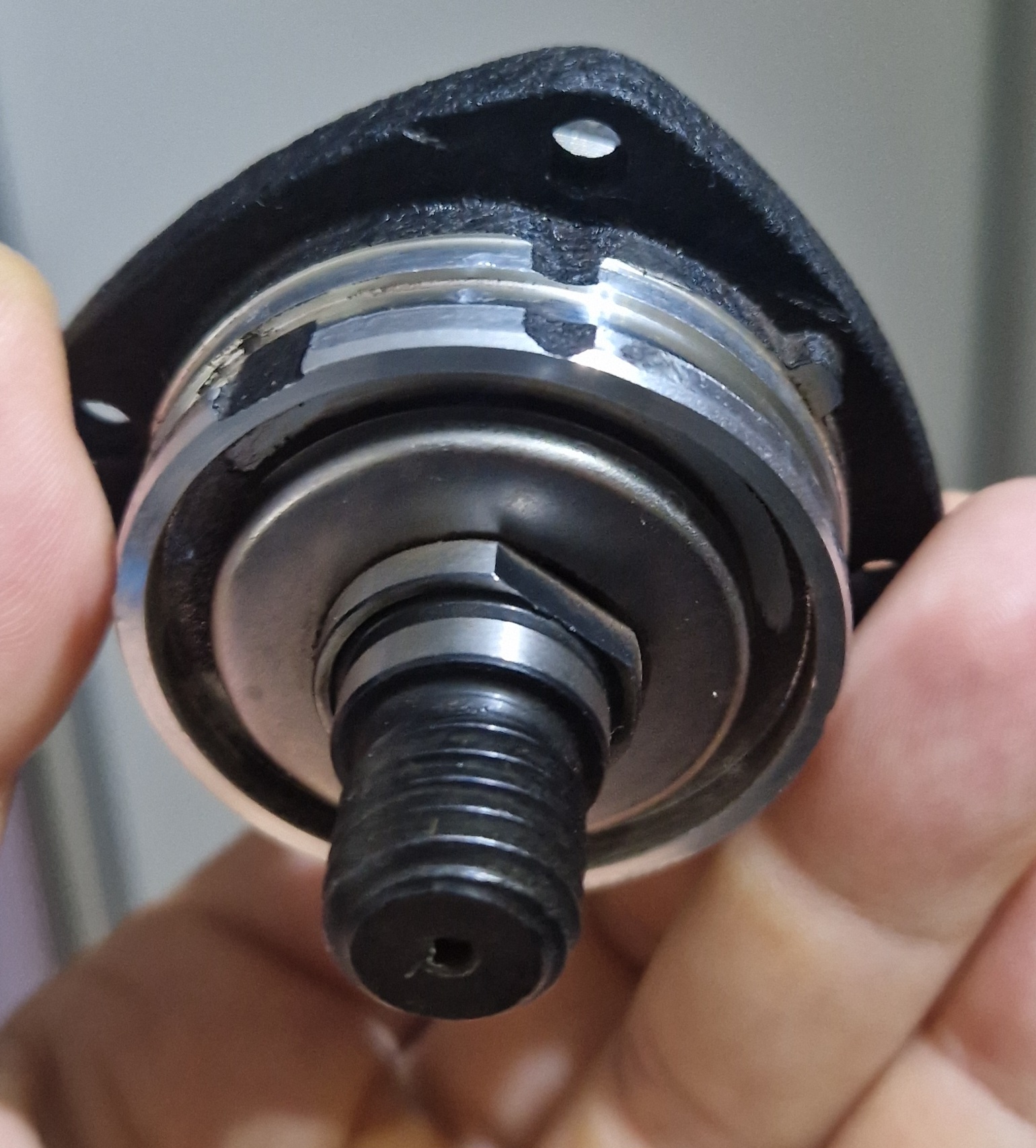

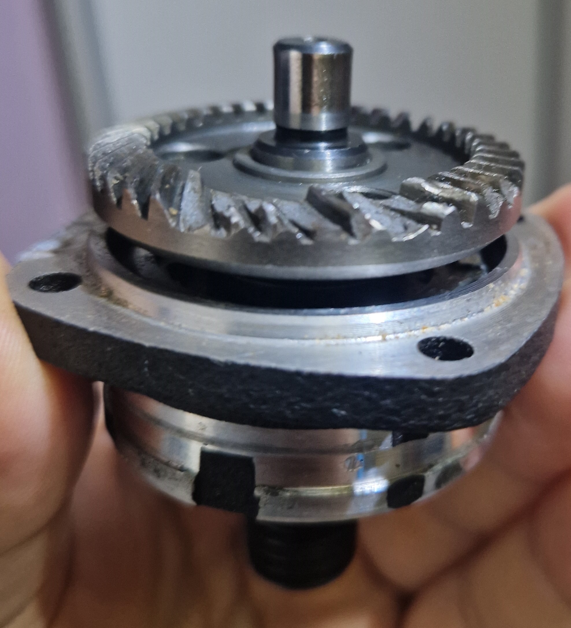

Колеги моля някой знаещ за съвет как мога да сваля зъбното колело (короната) за да го сменя със здраво з. колело. Гледах клипчета в ютуб, но не се ориентирах как точно да действам. Ъглошлайфа е Raider AG56 industrial, много ми е удобен затова искам да го ремонтирам. Опитвах с нагряване по периферията и чукане, но не мърда. Прилагам снимки.

С лагерна скоба не става ли?

goppa написа:С лагерна скоба не става ли?
Не знам, но я нямам тази скоба.

Моят съвет: отиваш в сервиз , който се занимава с ремонт на ел.инструменти. Те разполагат с пресичка за тази цел. Около 15 до 20лв ще ти вземат макс за смяната , в тази сума включен е и лагера.
Иначе , без подходящи инструменти рискуваш да фърлиш шлайфа в кофата .
Повече обаче ме смути счупените зъбци. Не знам причината каква е, но това е признак ( ако не е влязло чуждо тяло ) за калпаво качество или технологията за направата на самата зъбчатка . Напоследък нашумя една техника за направа на такива елементи с пресоване на метален прах и изпичане ( сега не се сещам как се наричаше самата технология)

Надявам се новата зъбчатка да е с добро качество. В сервиза ми е ясно че ще стане. Все пак бих опитал от любопитство дали ще успея сам, ако някой даде съвет как да процедирам...или линк към видео евентуално.

tisho_tch написа:много ми е удобен
Само си мислиш, че е удобен, щото не си пипал истинска машина. Разумно е да го изхвърлиш и да си купиш син бош 850 вата.
По принцип на подобни ментета им слагат шпонка и зегерка. Изненадан съм, че тук е набита зъбчатката.
Със скоба няма да стане. Трябва да разгледаш тези прахозащитни щуротии отпред и по възможност да ги разкараш за да разбереш коя повърхност трябва да е опорна. Поставяш тази повърхост на подходяща тръба и с пресата натискаш отгоре по оста.
Ама като нямаш преса трябва с много тежък чук, поне 3кг пак с подходяща тръбичка за да не млатиш по челото на оста.
Ама такива тръбички също нямаш.
Демек или трябва да платиш 50лв на сервиз или да я потрошиш самостоятелно.
samo_pechka написа: пресоване на метален прах и изпичане ( сега не се сещам как се наричаше самата технология) .
Металокерамика се нарича, гореспоменатия бош е с такива зъбчатки. Ресурсът им е 20 пъти по-голям от тези на райдер. Малката зъбчатка струва 3лв, а голямата 5лв. Работят гладко и мазно. Смених ги заради видимо износени зъби, счупени зъби нямаше. Самият ъглошлайф го купих от Продавалника за 50лв, ремонта се наложи след около година тежка работа. Имам още един такъв, купуван нов преди повече от 10 години, само четки съм му сменял.

Благодаря ви за съветите. Ориентирам се да действам със подложна тръба под опорната повърхност и бой с тежък чук по оста (не директно, а по междинно желязо)...и каквото стане. Иначе съм наясно с качеството на тази марка. Имам и Bosch gws9 и мога да ги съпоставя. Просто ми е удобен за работа с една ръка и плавния старт и не ми се хвърля директно е коша, пък ако стане, стане. Ще пиша за резултатите.

Колкото е по-тежък чука, толкова е по-безопасно за оста. Не е задължително да е чук, всякакво тежко желязо става. Аз съм ползвал 36кг наковалня за чук.
Най-елементарната преса представлява малка заварена рамка. На долното желязо се слага маслен крик без да се закрепва и над него се слагат всякакви джуджавки за пресоване.
Половината крикове на Вторични проработват, ако се почистят и им се смени маслото. Останалите в почти всички случаи се нуждаят от нова гумичка на буталото за 65 стотинки.

Отремонтирах си го сам и съм доволен от резултата. Намерих точния цолаж подложна тръба и с едно междинно парче желязо и чук малко трудно, но избих оста от зъбчатката. Обратната процедура по монтажа на новата зъбчатка беше по-лесна. Малко по-драматично стана поставянето на вече сглобената част към корпуса с пиньона. Първо зъбчатката не достигаше изобщо до пиньона...оказа се че от ударите, оста малко се е раздула в края и не влиза в канала с игления лагер. Ошлайфах внимателно ръбчето и всичко си пасна идеално. Имам съмнение, че тази старата зъбчатка е била с някакъв фабричен дефект. Времето ще покаже ако новата издържи по-дълго.
