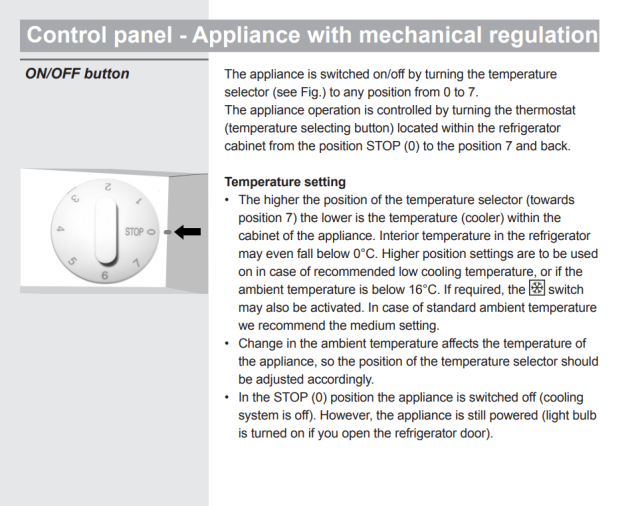

иначе функционално трябва да прави това:

значи е за бързо замразяване
