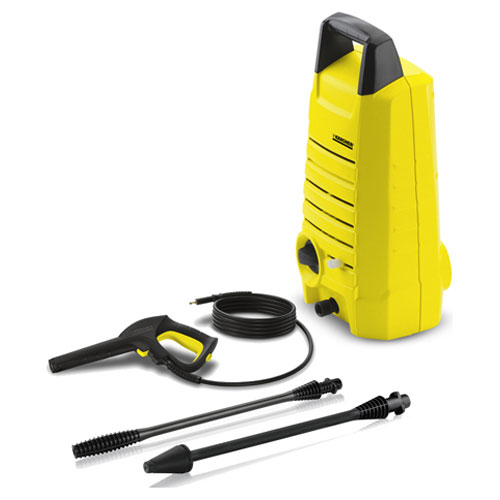

Мнениеот sek.1 » Пет 06 мар 2015 13:48
Моята е такава . От най простите и евтини . Такъв зор е видяла през живота си при мен че парите си ги е избила поне 100 пъти . На нея нищо не се регулира вадиш струйника и тръгва вода с препарат . Една зима си преседя в работата замръзнала и мислех че е пътник ама работи и не тече . Взех я с идеята да си мия джипа от калта ама това и се случва най рядко . Това лято работи поне 3 дни почти без спиране да измие от 30 годишните наслоявания 5 мотокара Балканкар за рециклиране и не умря .

Мнениеот Iezekil » Пет 06 мар 2015 13:55
Е моя е тякъв,сабо маркучлето ми е отстрани,та значи вадиш нкрайника и тогава смуче гада?Кой да се сети.
