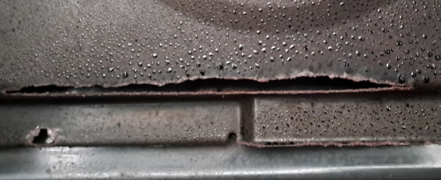

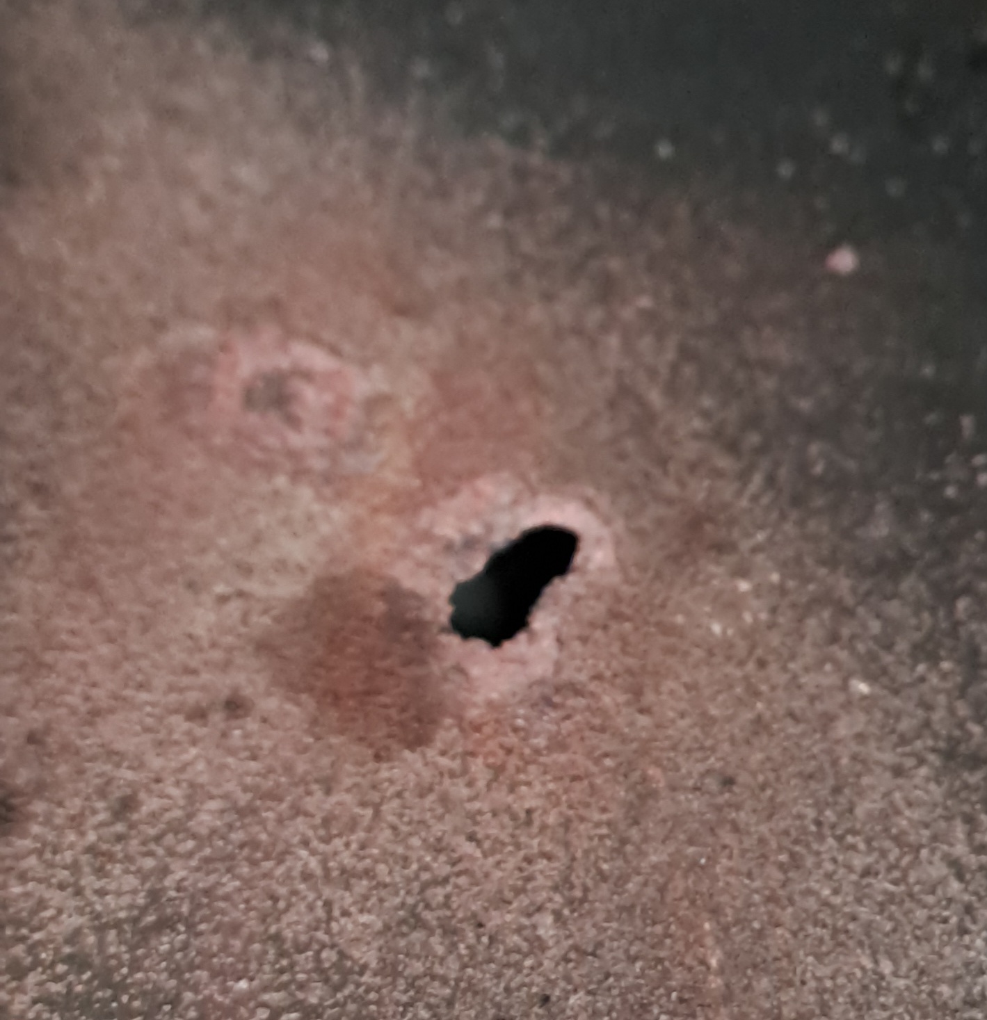

Здравейте, Колеги! Жена ми се оплака, че фурната не готви както преди. Погледнах я и установих корозия на две места. Питането ми е, дали може да се поправи по някакъв начин или да стягам портфейла за нова :no .
Мислите ли, че с "огнеупорен " силикон мога да я поправя?
Благодаря!

А не, не. Абсурд. Причината за греенето е друга ( повреден нагревател, терморегулатор и др. ) но не е корозията . Сменяй с нова/друга. Това е по-кофтия проблем сега . И друг път кажи на жена си да спре с агресивни препарати за чистене на фурна , щото и новата/другата ще сдаде ламарините бързо. И след приключване на готвене в нея , да остави открехната вратичката докато се охлади.

Оставянето на вратата отворена е много важно, защото предотвратява образуването на конденз и спомага за изсушаването на фурната след употреба. В противен случай всичката влага остава вътре и работи.
тази фурна от снимките на колко години е?

Малко над 4 години...всъщност не съм виждал вратата и досега отворена.

Иначе си е за смяна тази фурна, няма поправка.
Просто не взимай Teka.

Има поправка. Черна ламарина по размерите на дъното, плюс 2см за подгъване на горе. Няколко нита да се хване за дъното, да не мърда. Нов нагревател и готово. Около 40 лв ми излезе ламарината и нагревателя. Втора година си работи без проблем печката.

Да ама ако се замислиш с тая ламарина фурната вече не е същата, не загрява и не пече по същия начин.

И нашата AEG се проби в дъното отзад по цялата дължина на шева, като установих че и долният нагревател е изгорял /може пробива да е помогнал/, смених нагревателя /не е голяма философия/ сложих ново парче топлоизолация с него, залепих едно парче ламарина с топлоустойчив силикон на дупката и си работи като нова /според жената/ :wink Само че не беше на 4 години, а на ...15 !

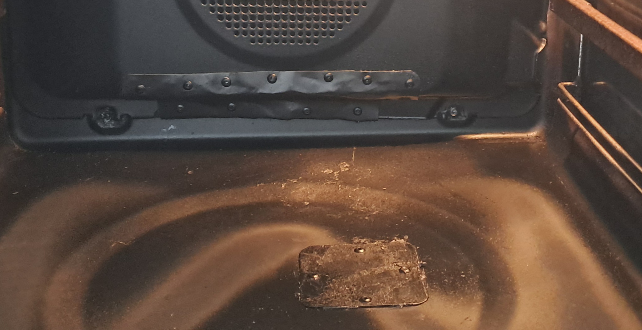

Значи в крайна сметка има начин да се поправи. Жена ми вече се оглежда за нова, но май няма да я огрее. Като намеря свободно време ще се опитам да сглобя нещо.

Ами общо взето с тъста "побългарихме" фурната, но засега работи коректно. Ремонта ни отне 1 час време. Не е като за изложба, но "за тия пари - толкова" :beer .

Виж дали работи кръглия нагревател на гърба с вентилатора, както и дали вентилатора се върти и дали има перки, че и те прогарят. Аз един Електролукс му хванах вентилатора , че загива по вибрациите които правеше, смених целия електромотор с оста и нова перка да нещо около 30лв преди 5 години, след време замина горния нагревател пак беше около 30 лв но говорим за фурна на вече 12 години, която обаче се справя чудесно и всичко й работи

Всички нагреватели работят. Перката я видяхме обстойно след сваляне на дифузьора. Общо взето е наред.
