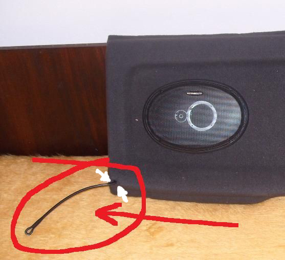

Колеги, някой знае ли как се свалят ластиците на задната кора, защото като ги гледам не виждам начин ?? пратиха ми друга кора за ПОЛО-то но тя е без ластици и искам да ги прехвърля от моята, ето и сн. за всеки случай.

свалят се с бутане,дърпане и малко сила,ако ги скъсаш в магазините има нови за 1,50 лв.(аутоплюс)

не съм сигурен че е елементарно, изглеждат ми като пресовани от двете страни, става въпрос за ПОЛО 99г, някой с такава кола правил ле е нещо подобно??

Хвани с клещи(или нещо друго) гумата, там където посочват белите стрелки, после бутни да излезе от другата страна на кората. Това е :)
п.п. По-лесно не се сетих да го обясня. Надявам се да си ме разбрал :uuoooh:

с клещите стана. Благодаря :bowdown
