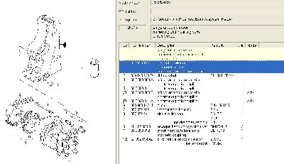

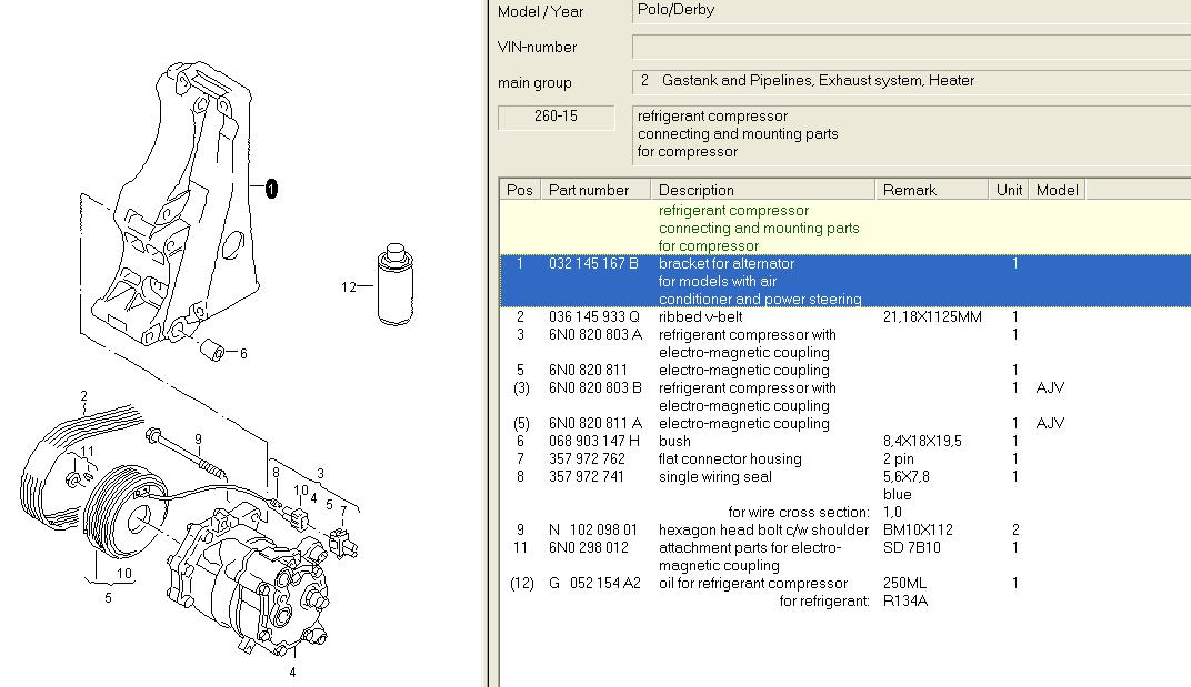

Мнениеот eras3r » Вто 20 яну 2009 16:36
Мерси!Ще погледна...
Но климатика не работи. Тогава от какво ще е това, че да не работи?
Нали това трябва да е той?Намира се най отдолу точно зад предната броня.
