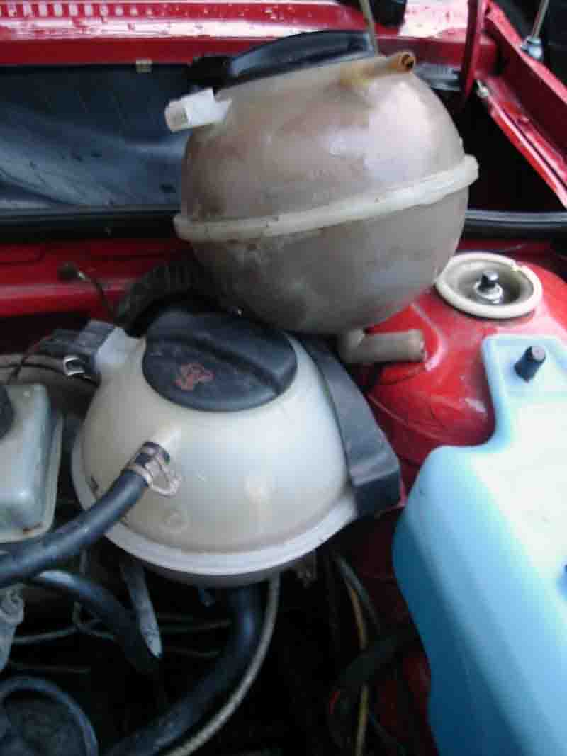

Моя разширителен съд е страшно мръсен и си намерих друг,обаче отгоре има някакъв датчик ли е какво е не знам дали е за нивото на водата или за налягане... :hmmmm Та въпроса ми е как мога да проверя на тоя съд дето ще слагам дали му е здраво това джувотно? :talk:
Ето това ще сложа download/file.php?id=10830&mode=view

А защо не изчистиш стария?
Същия съд на голфа беше в подобно състояние и ми показаха един фокус мокус дето ми спря тока направо :)
Взимаш сол на кристали. Сипваш вътре с малко водица и друс друс. Солта действа и като абразив и след няма и 10 мин имаш разширител като нов. Изплакваш го хубаво и воала ;)

за ниво е датчика, взимай го, никакъв проблем

Открийте разликите. :kissy:
Не е истина каква гнусотия изкарах от кафявото казанче не че и новото няма да е такова след една година,но все пак...
