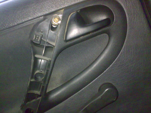

как се сваля кората на задната врата

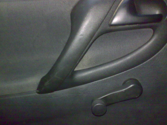

колата е Поло... няма никаде никакви болтчета и незнам как се сваля, някои да ми помогне :bowdown (мисля че се пъха отверката някъде но незнам точно къде..)

Отваряш вратата.Развиваш болтчето,където е ръкохватката на вратата и дърпаш надолу.Кората е на щипки.Внимателно дърпай,за да не се счупят.Успех!

jolly_fellow написа:Отваряш вратата.Развиваш болтчето,където е ръкохватката на вратата и дърпаш надолу.Кората е на щипки.Внимателно дърпай,за да не се счупят.Успех!
И ако не си свалил пин-а за заключването и дръжката за сваляне на прозореца ще я счупиш.
п.п. дръжчицата за прозореца се сваля като издърпаш долната дистанционна втулка която е част от дръжката, настрани, щраква леко и дръжката излиза леко!
точно това е че никъде не видях никакви болтчета (нали за вътрешната ръкохватка става дума? )

както хващаш с ръката, има ръб , бучкаш там една отверка и то излиза ...
ако изпитваш затруднения и с това, потърси най малкото приятел който разбира, или професионална помощ.
