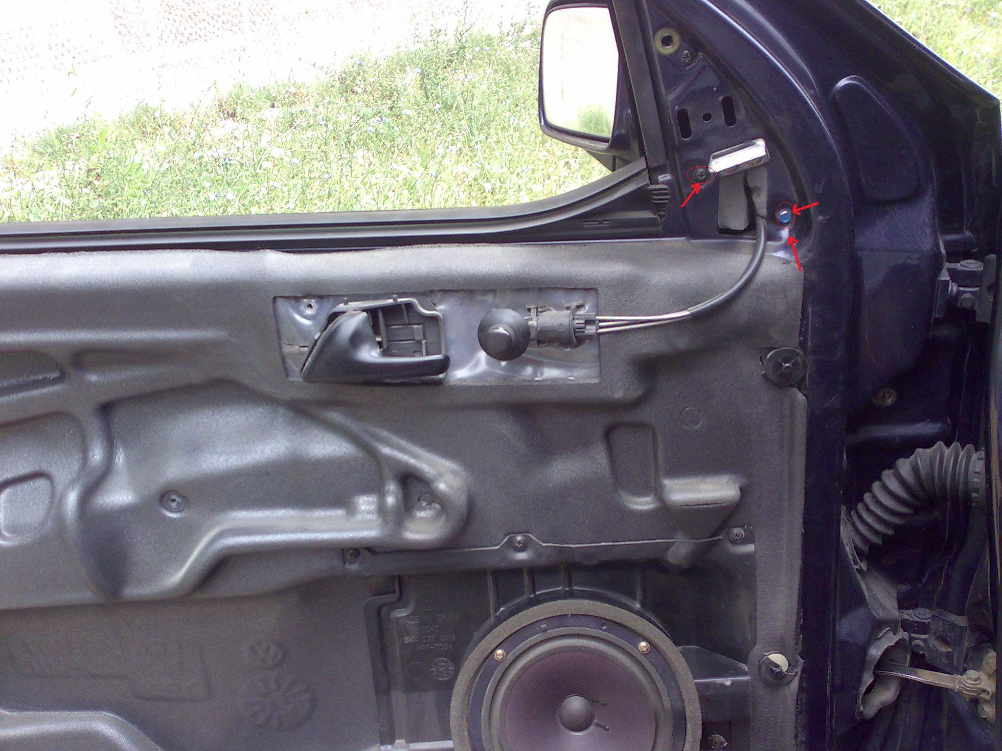

Как да си сваля страничното огледало на поло :?: 1,6 1995г. (не е ел.) полеже малко хлопа и искам да видя от кво е, благодаря предварително

Цялото огледало или само стъклото му?

цялото

Сваляш черното триъгълниче дето е срещу огледалото от вътрешната страна на вратата и тогава ще видиш винтовете с които е закрепено огледалото

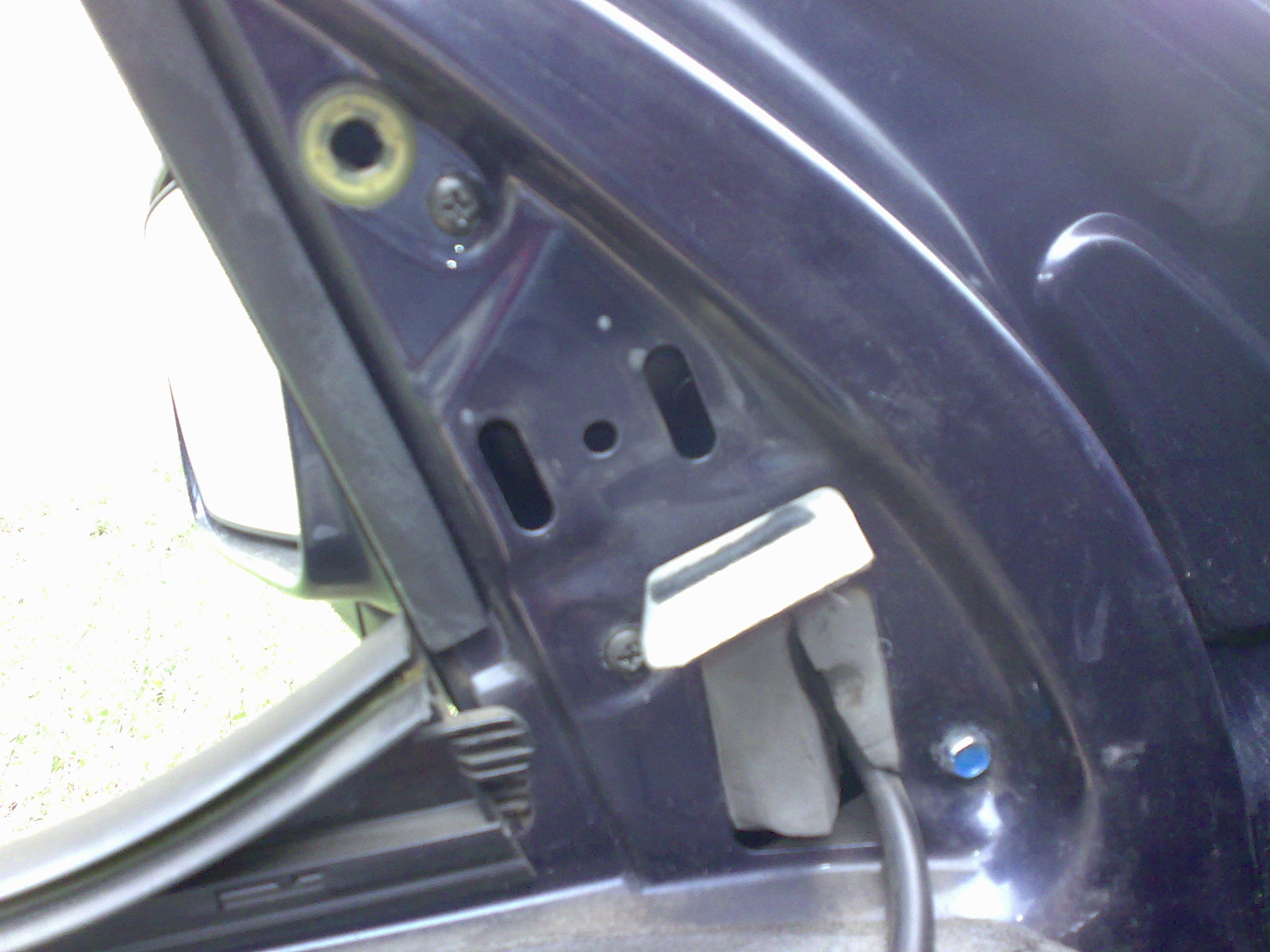

едното болтче не беше стегнато а пък другото иззобщо го нямаше :beer ето и снимки http://store.picbg.net/pubpic/54/D9/c02 ... 4f54d9.jpg
http://store.picbg.net/pubpic/74/B0/a93 ... 7c74b0.jpg
