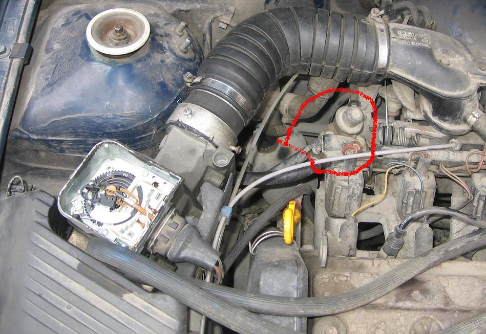

проблема е следния.карам поло 1.3гт 91г АГУ.колата си работеше обаче в един прекрасен момент колата спря да пали.установихме че не стига гориво до двигателя(нито бензин нито газ).помпата си върти качва бензин до там кадето е показано на снимката и от там на там не се знае.ако някой е имал същия проблем или поне предполага от какво може да бъде ще му бъда много благодарен да каже.не се издържа без кола в това гадно време.и на снимката е стария дебитомер но вече е сменен.10х предварително.

А как се установи че не стига гориво? Щом хвърля до регулатора? :roll: Има ли искра на свещите?

Това на снимката не е ли клапана за излишното гориво след рейката? Да не е преебан?

А случайно дали няма един електромагнитен клапан, който превключва от газ на бензин и той чисто и просто да не работи :roll: По тая причина може да не иска да запали на газ :) Погледнете го за всеки случай, ако има такъв :wink:

kaiser666 написа:А как се установи че не стига гориво? Щом хвърля до регулатора? :roll: Има ли искра на свещите?
има искра но не иска да запали.а каде да го търса този електромагнитен клапан

Абе не знам при теб как е ама на голфа ми който беше с възможно най простата газова има клапан преди изпарителя,даваш на контакт и цъкаш вътре ключето за превключване на газ в купето и клапана трябва да щрака,но при тебе с тая инжекция не знам каква газова е сложена,ама нещо едновременно газта и бензина да се прецакат... :roll:
