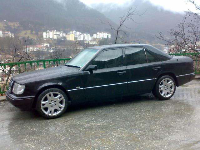

Така е за жалост всичко идва от некачествените пластмасови зглобки,имам доста читав MERCEDES 124-ка няма зима, лято вътре липсват абсолютно всякакви излишни дразнещи шумове, но материала е къде къде по-качествен от този на VW,но и в днешно време ниските класове на MERCEDES взеха да ги правят на две на три- пластмаса отвсякъде :Mr Green Fun
