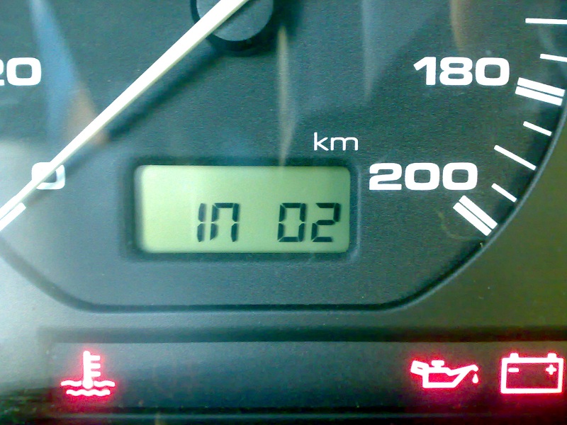

здравейте, моето поло е 6N 1.4 AEХ 96г. и като дам на контакт ми изписва това
това дали е някакъв надпис за сервизна инспекция или нещо друго, идея си нямам...
ако някой знае моля да каже :?

Точно сервизна инспекция ето чети как се занулява viewtopic.php?f=7&t=185218

При мене се получи следното: Натиснах копчето за нулиране на километража, дадох контакт, изчаках 20 секунди и върнах, след това пуснах копчето. На дисплея излезе OEL. При всяко натискане на копчето на километража редуваше IN01, IN02 и OEL. Нулирането става с копчето за часа-задържа се няколко секунди, на дисплея излиза за кратко -----. След това с копчето за километража се избира следващата позиция. След гореизброените операции сега на дисплея при даване на контакт изписва за кратко IN00, а преди мигаше доста по-дълго IN02.
Забелязах обаче, че има и други функции, на едната се задаваше някаква стойност от 1 до 8, при друга изписваше 3891 (не съм много сигурен за точните цифри). Нека ако някой е запознат да каже за какво става въпрос.
