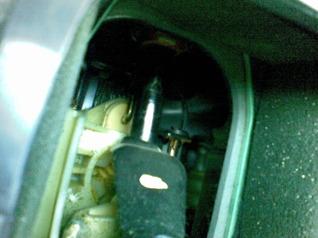

Колеги, прикачвам 2 снимки. Питането ми е за малката оранжева пластинка, която намерих счупена на 2 в "леглото" на скоростния ми лост. На другата снимка с червена стрелка отбелязах къде според мен би трябвало да уплътнява. Някой дали знае къде да си намеря такава пластинка или кой може да ми я смени. Или пък какво точно се сменя - ако е част от нещо. Благодаря предварително. Иначе скоростите са си ОК, ама знам ли какво може да стане без нея :?:

Колега ако е полото 6н мога да ти продам целият механизъм с жилата за 40 лв.И да си търсиш от къде е и да си я сложиш на твоито.Но в момента не е при мен и не мога да ти отговоря на въпроса от къде е този тампон.

колега точно от там е :да:

може ли някой да постне снимка от здрава пластина на мястото си за да погледна за кво иде реч :beer

заповядай колега

Колеги ето и решението. Самия сегмент ми го поръчаха от Юнион Трейд или нещо такова беше, за 5 лв.+ труда за смяната 20 лв. не е болка за умиране, но не навсякаде продават само този сегмент. Айде със здраве :beer :beer
