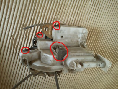

Здравейте,
не съм запознат с устройството на механизма и не знам какво точно трябва да почистя за да не замръзва.
Доколкото разбирам се състои от две части - условно да кажем черна и бяла (виж снимката). В бялата влиза тръбичката за вакум-а и кабела, предполагам това е механизма за централното.
Ето ги и въпросите:
Трябва ли да разделя двете части за да мога да ги почистя по-добре или може и както са закачени заедно?
Трябва ли да пазя бялата част от попадане на смазка в нея или няма значение ?
Може ли да ползвам графитна смазка (не намерих силиконова) и трябва ли първо да изчистя с нещо специално (спрей?) или може и с парцал ?
Благодаря

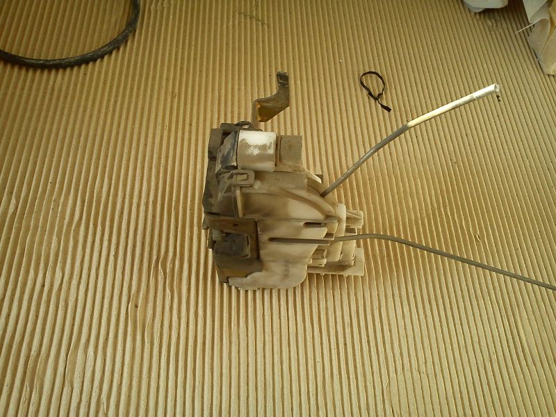

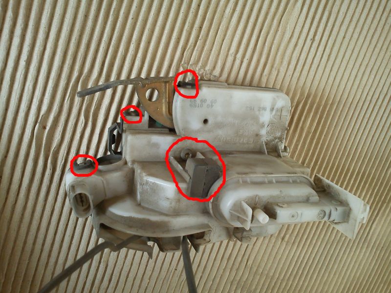

Проблема е решен е, ето как става.
Двете части се разглабят като:
- има един болт тип еврейска звезда, над който има гумичка
- гумичката се дърпа нагоре спрямо болта
- болта се развива
- от едната страна има щифтове които се разтварят
- двете части се отделят и тази с механиката се почиства и смазва

Колега можеш ли да опишеш подробно как се сваля механизма, как точно се свалят корите
