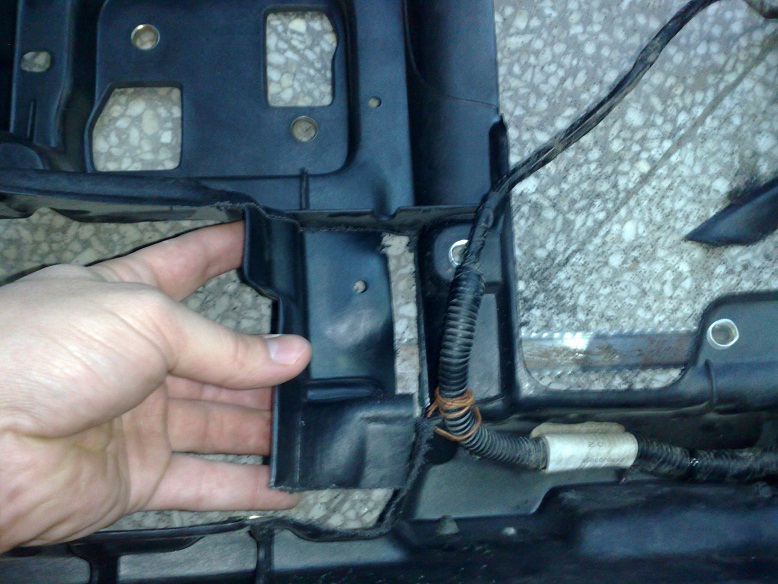

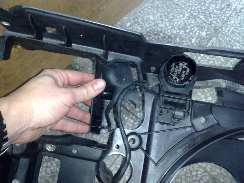

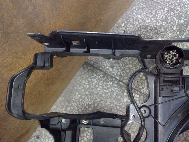

Еее колеги, да се включа и аз малко по темата а? И аз си взех angel eyes от http://www.bktuning.net пристигнаха заедно със собствена инсталация и бушони и релета, и никви мостове засега несъм правил. Буксите за мигачите са различни, но смених фасонките и вече заспа :wink: .Става въпрос разбира се само за фара, а кой какви крушки ще си сложи е въпрос на вкус, аз взех H7 6000К и за късите и за дългите, защото сега съм с две отделения и има и лупа на едното.А фаровете на Blizzarder са сляти с мигачите и имат габарит откъм решетката, а мойте и тези на winstrol са отделени от мигачите и нямаме такъв габарит. На winstrol са му черните а моите са хромирани. Що се отнася за маската, наистина се поизрязва малко, но незнам как е като е на място. Моята беше свалена, че имах и др работа и беше супер удобно. Ето снимки къде съм я резнал:

Eto taka zglejdat :
