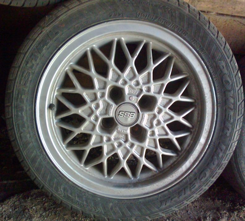

Така, въпроса ми е какви трябва да са параметрите на една джанта 15 цола, че да може да се кара на Поло 6N????
Централния отвор е ясен че е 57,1. Мисля междуболтовото разстояние е 4х100? Нещо за ЕТ и J да кажете???
Питането произтича поради факта че ще ходя да гледам едни BBS от името на приятел за полото му, да не взема да му купя непотребно парче желязо :?:
Това са джантите. Модела не го знам.

Тези ще станат, с гуми макс 195/50
Ет 45-30 спокойно се събира.

За гумите е ясно, той пича и сега си търкаля с 15-ки. Само че са някакви измислени локумени, и изпаднаха тези. Надявам се тия поне ще са здрави, като основанията ми произтичат от марката.
Благодаря колега :да:
