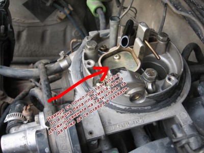

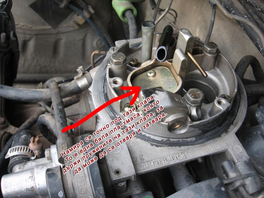

Не мога да снимам точното място, но намерих във форума снимка, на която мога да обясня къде точно се намира въпросната част.
Моля за извинение автора на снимката.
Ето я и нея с моите обозначения.

Прочетох внимателно всичките ви мнения по темата.
Диагнозата е не добре регулирана пускова система при студен двигател.Ако имате време и желание да ме посетите мога да помогна и с дефектирали части по карбураторчето,ако има такива.Това може да стане след преглед от моя страна.
