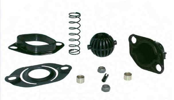

Скоростния лост играе като на стар Осмак, търся скоростите и ги целя почти на магия, колата е на моя позната и ме помоли да я погледна дали може да се оправи.
Въпросат ми е дали ще се оправи с подмяна на РЕМОНТЕН КОМПЛЕКТ ПРИВОД СКОРОСТИ и ако може малко инфо за подмяната...!
Предварително благодаря !

Ами ако играе лоста в основата си - ще се оправи с този кит.
Аз съм го сменял.
Просто да се види и на канал данеби проблема да е напред в привода - щанги, тампони. :wink:
Има един тампон, който е м/у пръта и металната кутия под скоростния лост.
Играе ролята на втулка/водач на пръта към скоростите.
Когато той се извади - става също голямо играене на лоста.
Погледнете първо и тогава взимайте части.
