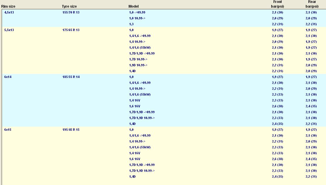

Колеги здравейте имам въпросче относно размера на POLO 6N става въпрос за половера с тясната броня 97г.,та въпроса ми е гума 195/45R15 ще станат ли и дали ще опират някъде???

Няма никакъв проблем.

Опирати само в главата, защо на месец има поне по 2 теми за тея размери на гумите за Поло? Тясна броня, широка броня се е броня. Дали е на 45 или 50 че ако щеш и на 55 сложи гума ако намериш, проблема вече идва в джантите. Прочетете малко преди да пишете.

На 55 ще ти е малко трудно да я събереш!

Ширината на гумата е единствения проблем. 195 можеш да събереш без проблем. Виж моята я взех с 205/45/R15 задни и ако возех някой отзад се скъсваше да закача. Правил съм си експеримент да сложа 185/70/R14 и не закача дори с 5 човека и пълна газова ботилка като съм.
