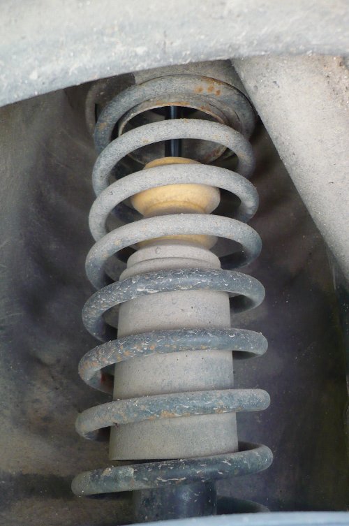

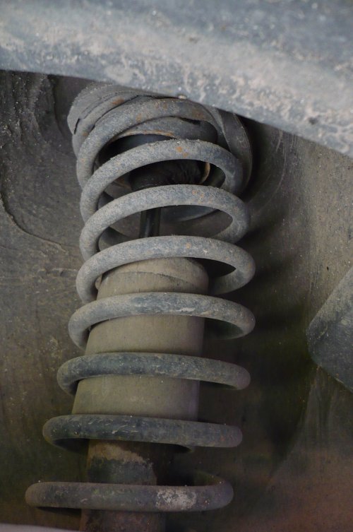

Здравейте, колеги
Това е моето задно окачване. :Mr Green Fun Става дума за Поло Класик.
Сигурно вече се сетихте, че колата не се държи добре на пътя.
Бих искал да видя какво ще препоръчате. Могат ли да се спасят пружините? Благодаря предварително. :beer
Освен изкривената пружина, има и масло в долния край на амортисьора

много прилича НА голфово окачване - ако е сходно виж металната чашка на която ляга пружината в горния си край - почти сигурен съм че в това е проблема
изгниват с времето и получаванещо такова като се продънят
сменят се с нови и не са скъпи - ако не е стояла доста дълго време така крива тая пружина може и дане се наложи смяна
ама амортиьорите ги смени така и така сваляш всичко

на първата снимка се вижда ,че гумената подложка нещо е фанала у влашко и от там се е опнала пружината като усрани гащи на зид.първо е нужно да се огледа както е препоръчал "parno"-то и ако не е изгнила капачката ще трябва да си заприходиш нова гумена подложка и да се постараете при сглобяването.

Като да е изплюла гумата горе. Разглабяй смело, то ще си покаже.

Ами тая гумена подложка, чашката се оказа здрава. Само дето имах неблагоразумието да сложа газови амортисьори и сега имам чувството, че ще ми паднат пломбите. :drunk Както се казва: не правете това вкъщи. :bishop
