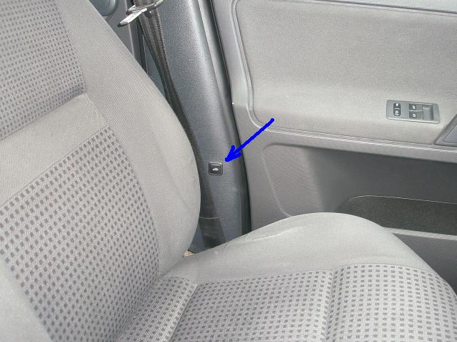

Някой, който говори италиански, или знае за какво е този бутон, нека каже. Polo 6n2 2001 год.

Благодаря на bobocamaro за следния отговор:
bobocamaro написа:Ако в колата има дете или домашен любимец, слизайки натискаш този бутон.
Той дезактивира обемните (ултразвукови) датчици вътре в купето.
Така че кучето/детето шавайки вътре не активират алармата.
Всичко останало врати, капаци, блокировка запалване е под охрана.
Общо: позволява да си активираш алармата при наличие на жив обект в купето.

изключва както казахте обемните датчици в купето, които се намират на гредата(под тавана) м/у предната и задната врата от шофьорската страна. Излючването е еднократно, т.е след като заключите и отключите колата, при следващо заключване датчиците пак ще са активни. Ако искате да си заключите колата без да активирате алармата въобще, при заключване трябва да натиснете два пъти бутона за заключване в рамките на 2 сек. - тогава колата ще се заключи без активирана аларма- червеното светодиодче до ключалката няма да мига. Обемните датчици понякога се активират и при наличие на муха или някакво друго насекомо в колата - малко е кофти , защото фабричните аларми са си като клаксон...на който не му работи фабричната аларма обикновенно веднага му предлагат да му монтират друга за 100-тина лева, за да няма проблеми... пълни глупости.... фабричните аларми обикновенно си работят, ама има разни контакти по ключалките(не за отворена врата а в самата ключалка), които понякога създават проблеми - Поло 6Н2 си има проблеми(чисто механични) с ключалките и се случва контакта да остане в отворено положение - тогава не можеш да си заключиш колата... другото е разсинхронизирането на ключа... синхронизацията става за 1 минута, ама треябва да има и друг механичен ключ, с който да се даде на контакт....май мноо се отплеснах от темата facepalm
