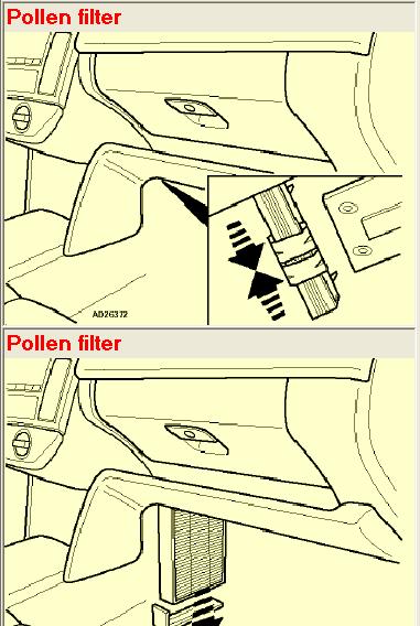

zfa159
Мнения: 7920
Автомобил: Skoda Karoq FL + Passat B4 Syncro
Двигател: DXRB AGG
Re: Къде се намира филтърът за купето на Polo 9N ?
Мнениеот zfa159 » Съб 14 яну 2012 3:38
До 2002-ра е отпред на повечето VW-та,след нея са под жабката (Голф 5,Поло 9N,Пасат В6,Туарег и т.н.)
Има си посока на въздушния поток през него,спази си я (има стрелки на филтъра и пише air flow,за да знаеш как да го сложиш).
