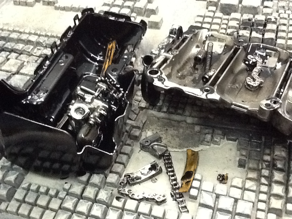

Ето това е веригата на 1.4 ТДИ. Днес я разглобих, поредната скъсана. Трябва и нов колянов вал. Колата е на 108000км.

Много лошо наистина... ако това някога ми се случи ще сменя целия мотор с 1.9. До тогава само газ и хубаво масло. Според мен за да се скъса тая верижка нещо не е била притегната хубаво.Когато отваряхме моя картер гледахме точно това и дали вала е зацепен точно.Според мен дали ще я караш с 2000 или 4000 оборота, ако и е писано ще се скине и в двата случая.

Не е от нестягане. Нали ти казвам ,тази е поредната.Не са една или две.И си се къса от повечко обороти.Няма я юркаш.Слаба е и не издържа.Не ти се вярва гледам,ама е истина.
