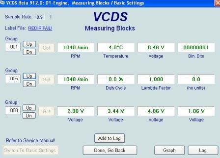

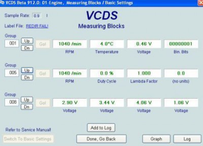

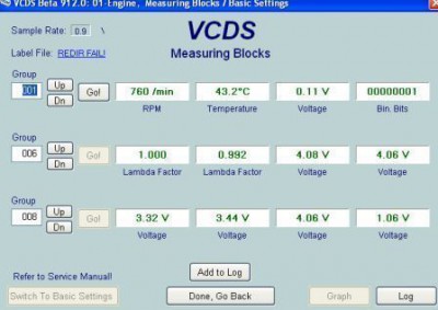

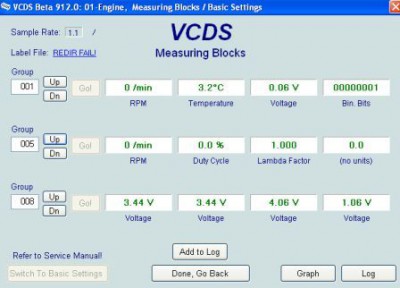

Здравейте колеги, Имам едно малко въпросче относно Vag Com. Колата е Сеат Ароса 999 кубика AER двигател. Закачам компа на колата и в група 008 ми излиза следното:
когато колата не е запалена само на контакт:
когато е току що запалена:
когато работи 5 минути на място:
Като се променят стойностите в първата колонка Voltage през цялото време. Та въпроса ми е какво за бога е това, какво показва тази група 008? По принцип седят (3.44V) (3.44V) (4.06V) (1.06V). Има ли нещо прецакано или просто трябва да спра да ръчкам по колата?

според мен е напрежение от TPS-a.нормално е на контакт да има едни стойности,после като запалиш да са други,като поработи,да са трети,защото дросела е различно отворен в тези 3 различни режима.За да си сигурен дали е това,дай и газ,докато ги гледаш,примерно на 3000 оборота и виж как ще се изменят :)

Когато давам газ се променя се само първото правоъгълниче voltage на група 008, :? другите си остават същите въпреки че се рефрешват (примигват) mhihi
Та да разбирам че са си така данните и да си я карам количката така ли?
