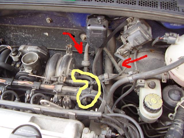

Регулатора на рейката и неговото вакуумно маркуче.
Прикачам снимка, ограденото със жълто гледай и неговия маркуч.

Благодаря за съдействието.Проверих въпросните маркучета ,но се оказаха добре.Реших,че може да е от кабели на свещите и след като отворих дистрибуторната капачка за да ги замеря ,тя ми се видя фалшива.След смяната на капачката и палеца колата се оправи.Остана само ръмженето на 3000 оборота ,но си мисля ,че това може да е в следствие на сваления катализатор ,защото съм със сменен ауспух.Благодаря още веднъж.
