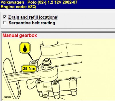

Може да е малко тъп въпроса ми, но откъде са налива маслото на скоростната кутия на Полото- 9N-2003г. Има шестогам над лявата полуоска № 17 май беше, но същия е на много ниско положение и едва ли оттам се налива. На Пасата т.н. пробка се използва и за наливане и за преглед на нивото, но тук нещо не мога да "включа".

от там се налива,докато прокапе и си готов.

Re: Масло скоростна кутия Поло 9N1- 2003г.
Ето къде е пробката за доливане.
