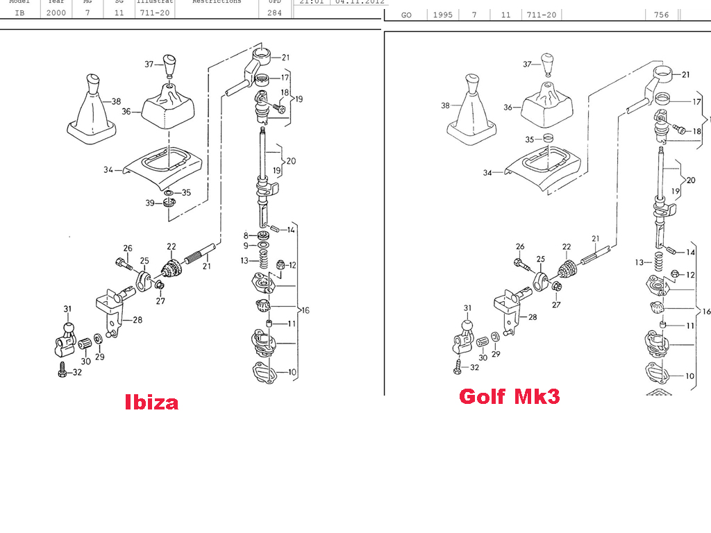

Според ЕТКА скоростния механизъм на Ибиза 1.4 2000г. е 1:1 с този на Голф Мк3 1.4/1.6 моно. Инак верно при Поло 6Н1 го дават с жило и лост заедно :roll:
Прилагам схема на двете, за яснота:

Значи нямаш проблем никакъв даже и голфова кутия може да сложиш защото няма контра за жилото както явно е и при теб.
