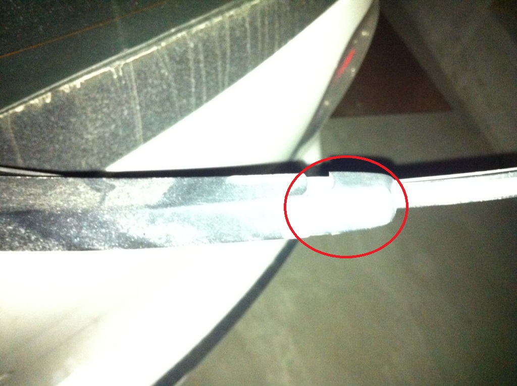

Оградената в червно пластмаса се издърпва надясно

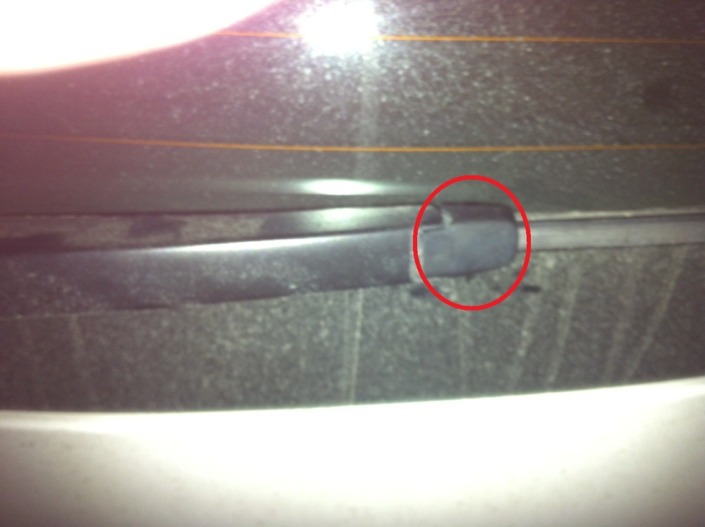

След издърпването се получава това
и чистачката излиза.
