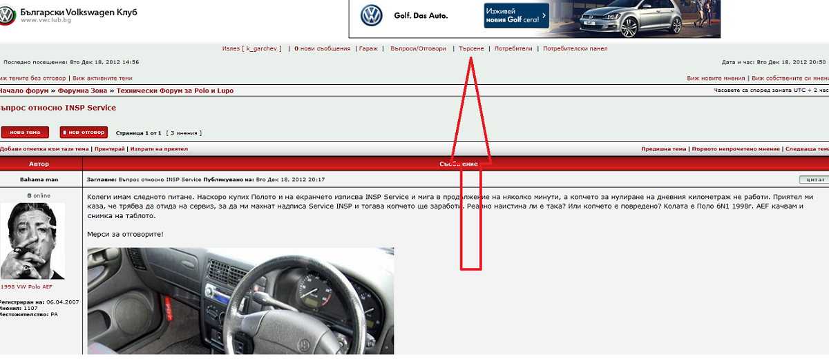

Колеги имам следното питане. Наскоро купих Полото и на екранчето изписва INSP Service и мига в продължение на няколко минути, а копчето за нулиране на дневния километраж не работи. Приятел ми каза, че трябва да отида на сервиз, за да ми махнат надписа Service INSP и тогава копчето ще заработи. Реално наистина ли е така? Или копчето е повредено? Колата е Поло 6N1 1998г. АЕF качвам и снимка на таблото.

А пробва ли първо да използваш търсачката?!?Може и без да ходиш до сервиз да махнеш надписа!

Би ли казал как?

Натисни там където е стрелката и напиши надписа,за който питаш!
