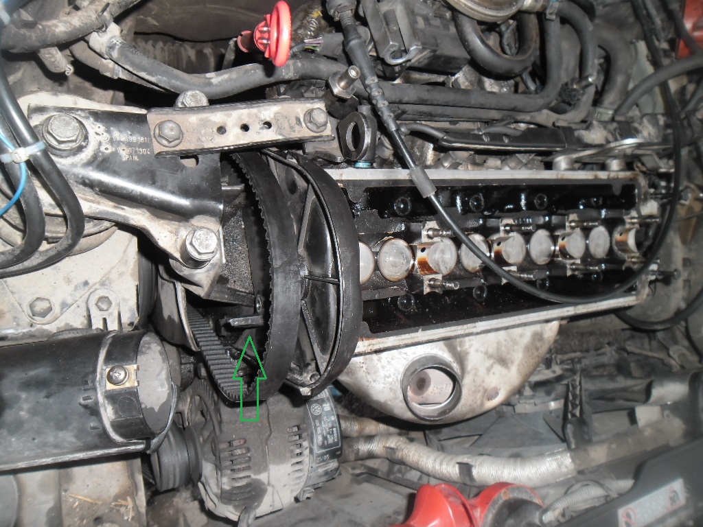

Огледах за белези, но долу като извъртя на дясно гумата по колелата с пистовия ремък няма нищо, а не мога без да ги махна да стигна до зъбатите. Горе на пластмасите които затварят колелото на разпределителя има нещо което с което можеби трябва да съвпадне белега, но на коляновия вал не мога да видя предоставям снимка на предполагаемия засег на пластмасата какво ще кажете?

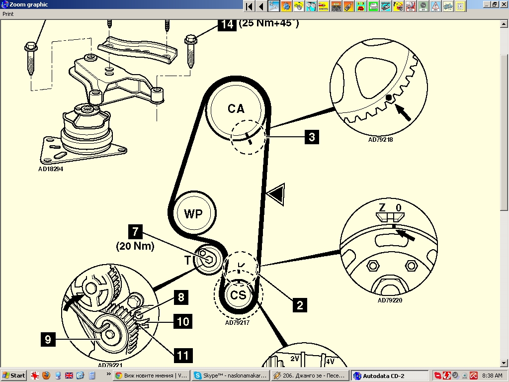

виж къде са белезите а центровка

и според мен е по добре да си нагласиш коляновия вал на белези и после слагаш разпределителния и той да е на белези,стягаш равномерно,пак потърси инфо колко се стягат гайките 10 или 20 нютона беше
после след като си сложил разпределителния центроваш на белези и слагаш ангренажа,завърташ пробно 2-3 пъти на ръка коляновия вал като гледаш да няма затягане/извадил си предварително свещите да е по лесно въртенето/ и пак проверяваш белезите на валовете

Добре а на кое колело от долните точно да търся засек, на тия с пистовия ремък ли трябва да е или тия отвътре зъбатите, щото на тия с пистовия няма нищо?

Re: поло адх монтаж на разпределител и центровка kak?
На зъбатото,но за да стигнеш до него-демонтираш другото.
Нищо не се разглобява. Шайбата дето върти алтернатора си има белег и си се вижда прекрасно. Не вкарвайте човека в излишни филми
Гледа се внимателно и се търси белега. Има такъв също така и на маховика, вижда се като се махне тапата на СК.

Давам още един жокер, за който се сетих. За да разбереш кога буталото на 1ви цилиндър е в ГМТ (т.е. кога белезите трябва да съвпаднат на двата вала), можеш да махнеш свещта на него цилиндър и да провериш с отвертка дали буталото е в най-горно положение.
