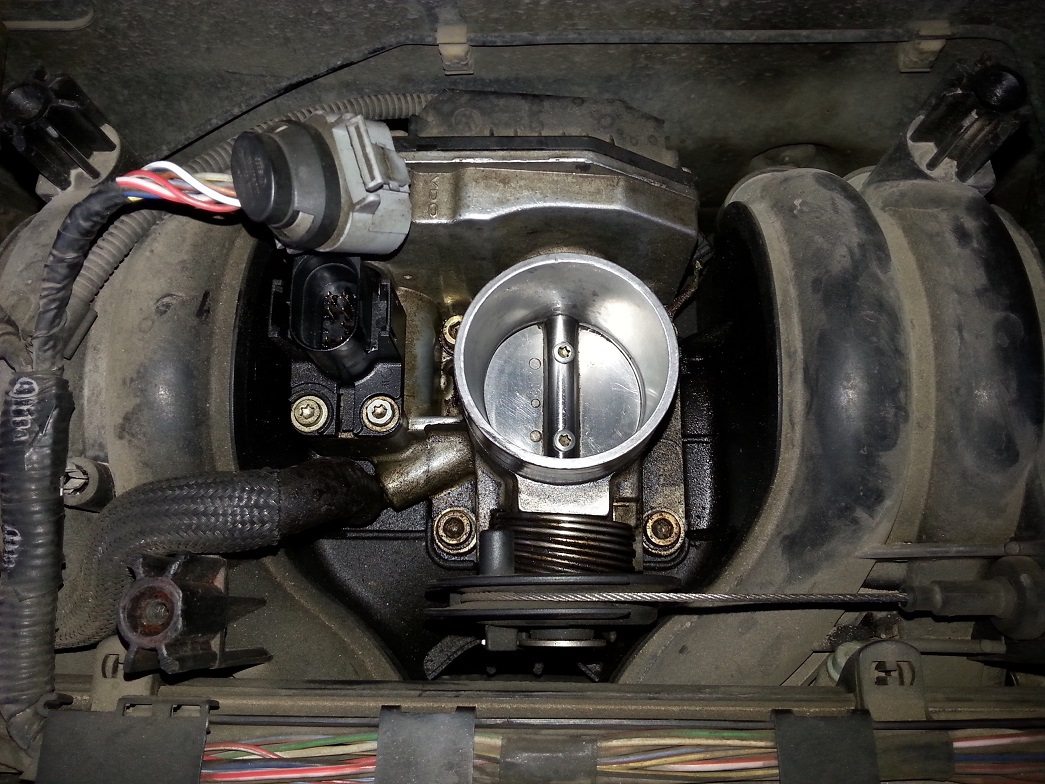

когато изкарам буксата оборотите се нормализират и мотора пее.....
сложа ли буксата вдига оборотите до 1000 и започва да ги мени.....
това означава ли,че трябва да купувам нова клапа ????

Ако след опит за адаптиране не иска да успокои оборотите си за нов дросел,или поне за работещ такъв. :th_up

А при студен двигател, когато я запалиш дали ще пее? :mhihi
За да си сигурен на 100% си трябва диагностика, ако даде грешка при адаптация тогава си търси друга иначе може само да се гадае.
Ако не ти се дават пари намери приятел със същата кола и сложи клапата (от работеща кола) за малко, сваля се лесно, така си мисля, че е най добре.
Просто клапата може да се мъчи да компенсира заради друг проблем.

закарах я в сервиз ЖИЖО на ел.кон да видим какво ще каже чичо майстор....
дано да не е нещо скъпо :rolleyes

поздравления за колегите които предположиха температурен датчик :bowdown :bowdown :bowdown
благодаря на всички които си споделиха мнението :th_up :beer

Браво.Отървал си се тънко :beer
