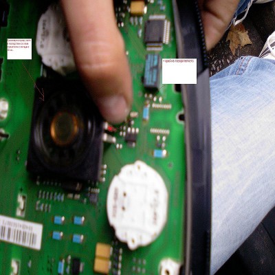

След като ми смениха радиатора на парното, са забравили да ми вържат или евентуално е изгорял зумера за забравени фарове. Въпроса ми е къде се намира този зумер и как се стига до него. Благодаря предварително.

Отзад на таблото.

Най-вероятно са скъсали някое кабелче и им е било все тая за какво е.
Газ и карай. Аз и на 2-те VW-та нямам зумер ама ми е все тая. Не е болка за умиране
Re: Polo 6n1 1999 AEF - Проблем със зумер за фарове
Няма какво да са забравили изгорял е най-вероятно.

Зумера е вързан към бутона на вратата към който е и лампата в купето.Ако при отворена врата не ти свети плафона,значи е от бутона.Извади го и го размени със същия от другата врата
