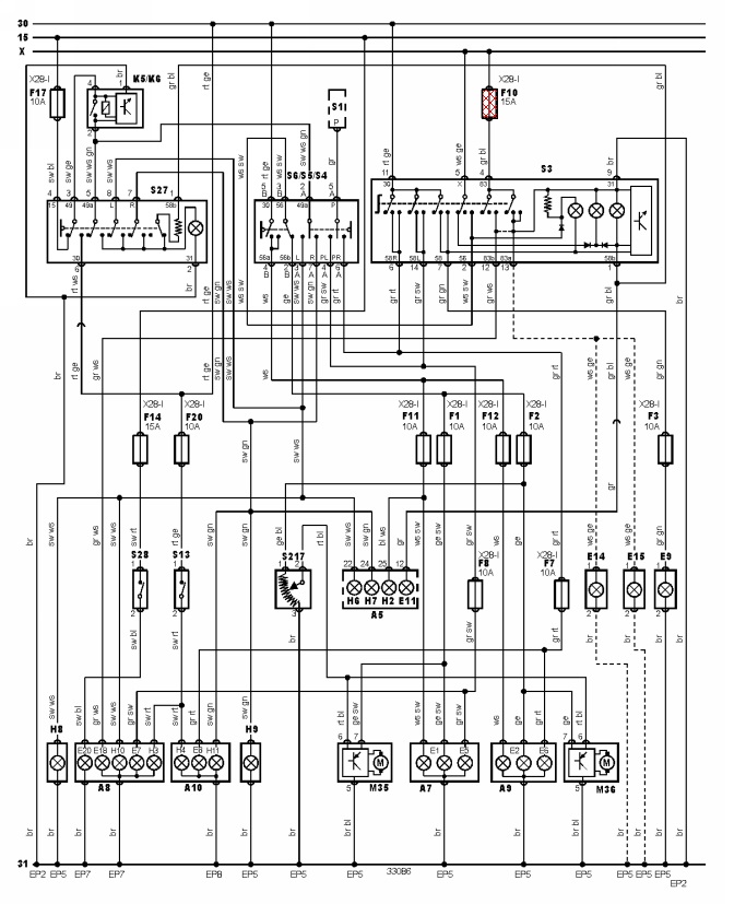

Здравейте колеги!
Някой може ли да ми даде електрическата схема на бутона за включване на фаровете. изтеглих и инсталирах стотин версии на аутодатата и не ми върви и това е.

Фаровете поне при мен се включват с двупозиционен ключ (габарити, фарове), а не с бутон. Другият превключвател е за къси и дълги светлини. За кое става въпрос? Каква схема търсиш точно? На самия ключ не ти трябва схема той е достатъчно прост (превключващи контакти вътре в него) или работи или НЕ.

за този двупозиционен ключ става въпрос. към него има включени 10-тина кабела. кой къде отива?

Не знам. Трябва да се премерят и проследят не ми се е налагало да го ремонтирам. Не би трябвало да са толкова много. Два би трябвало да отиват към горния ключ-за къси и дълги. Още 4-ри на самия двупозиционен ключ. Какво точно не ти работи??

Мнениеот Scarchu » Вто 25 ное 2014 16:13
