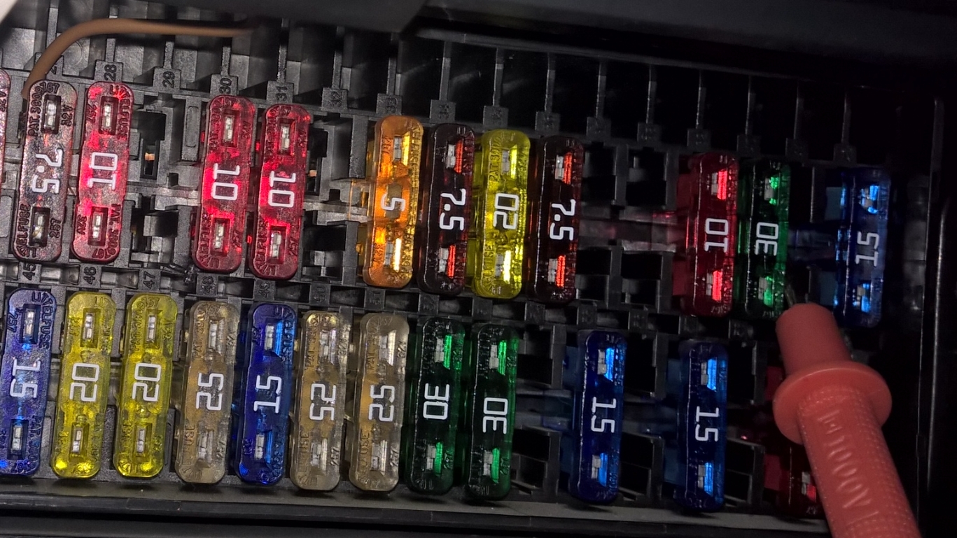

Можеш ли да разбереш колега кой точно бушон са сменили защото този който го дават за предните и задните чистачки е здрав.
Re: Polo 6r 2011 (1.2 60 к.с.) - проблем със задна чистачка
Проблема е решен? Всички бушони ги проверих с мултицет и един беше изгорял.
Показал съм точно кой е. На снимката е изваден 10А между зеления и синия.
Благодаря на всички отзовали се!
